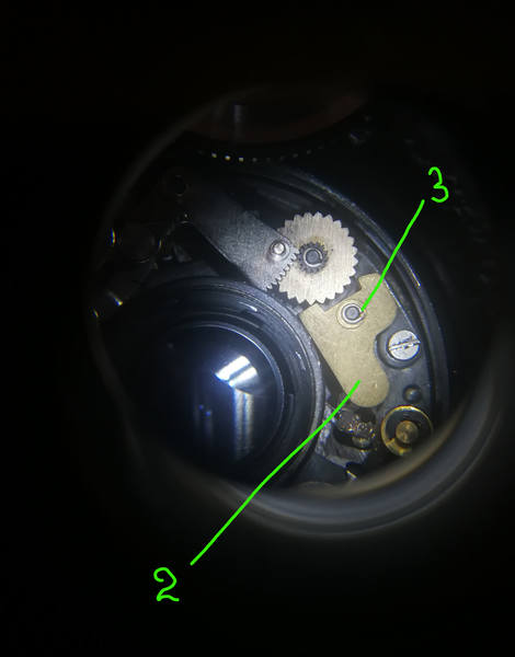

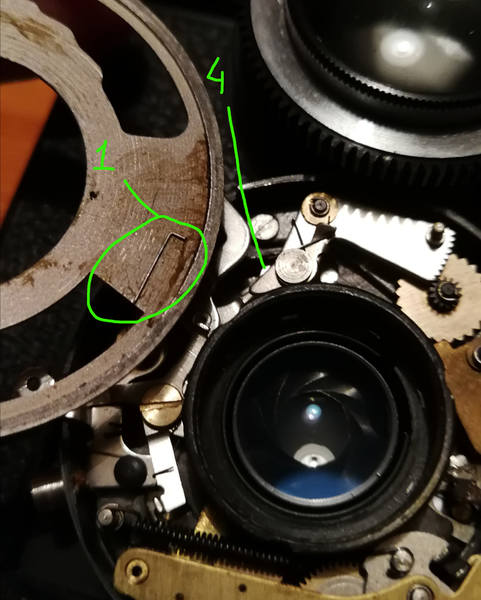

Подскажите, пожалуйста, по механизму любитель 166. Изначально трабл был в том что после спуска затвора он не закрывался полностью, при разборке увидел что рычажок 4, который под механизмом замедления, как будто выпирает вверх, чуть сильнее закрутил вышеуказанный механизм сейчас все норм, хз может это только пока? Еще, по факту механизм замедления не работает, как я понял из-за неправильного хода анкерной вилки 2, она как будто развальцована, получается что ход зубчатого сектора возможен только вверх, а вниз нет, из-за этой анкерной вилки, есть вопрос, так понимаю она никак же не подпружиненна, и крепится только на крепление 3, с возможностью небольшого хода? И так понимаю что ее вряд ли получится настроить, проще купить механизм замедления, да? И еще один вопрос, при разборе увидел пружинку 1, но так и не понял откуда она, тк все работает, за исключением механизма замедления, трабл описал выше. Помогите, пожалста :)

Попробуйте внимательно перечитать описание работы затвора в книге Майзенберга и разобраться. Прояснится, как, что и куда должно двигаться.
Да и что то мне кажется затвор не промывали совсем, , судя по засохшей сказке на колечке, у Вас на фото это цифра 1, . Может начать с этого? :)

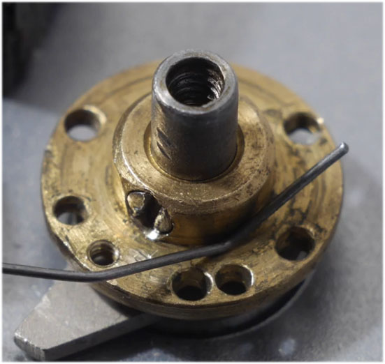

Что ж, видимо весь узел с барабаном, шкивами и диском выдержек в моем случае неразборный. Винт, крепящий шкив под барабаном, также не поддается ни в какую сторону. Видимо единственный вариант это все шторки и тесемки сразу от барабана и шкивов поотклеивать, и вымочить это все либо в WD-шке либо в уксусе. Благо от второго вала с пружиной, который на другом конце затвора, тесемки уже отклеились сами и назад пути нет (наверное). Места их крепления я заранее процарапал, поэтому увижу, куда обратно присоединить нужно.
а, и еще не поддается гайка на валу одной гильзы с пружиной, но я наверное схожу вторые плоскогубцы куплю, чтобы ухватить свободный конец вала, а первыми провернуть гайку.
P.s. Видимо не у одного меня такая проблема, судя по этому кадру из видео люди тоже растачивают головку винта, чтобы его выкрутить.
