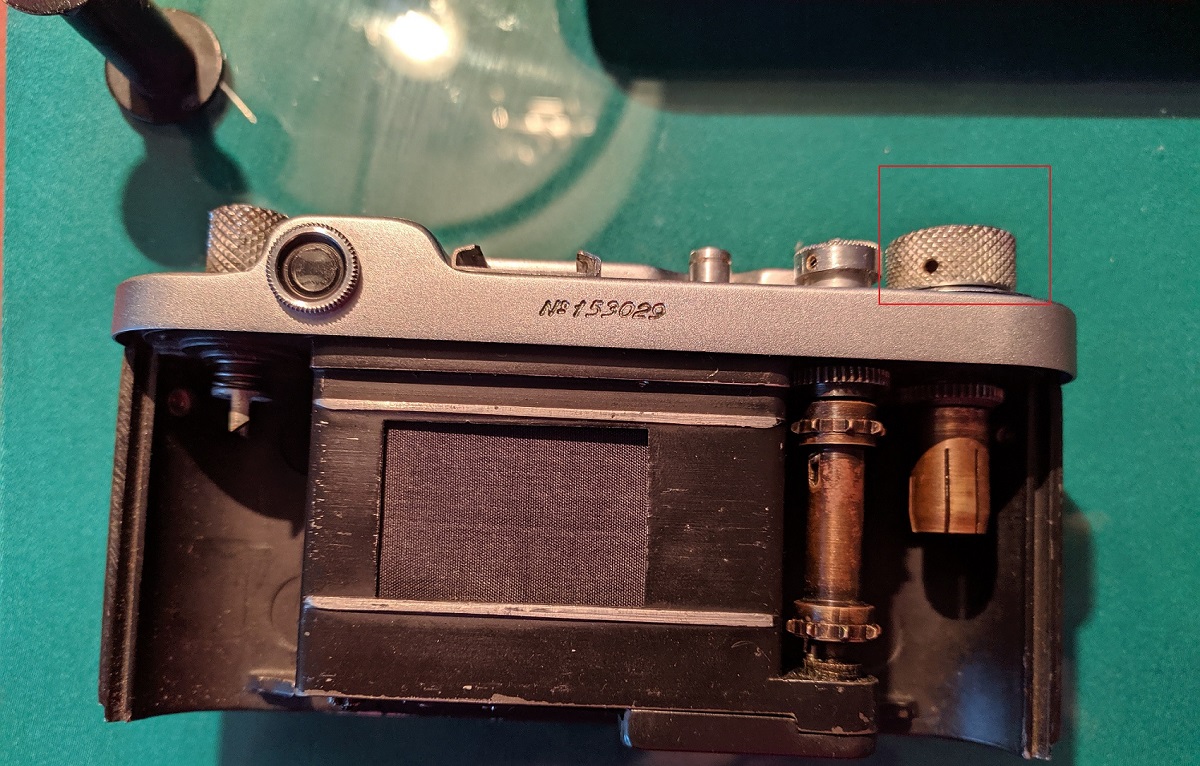

СообщениеДобавлено: 28 сен 2019, 17:34  Заголовок сообщения: ФЭД. Головка взвода затвора
Зарегистрирован: 29 янв 2019, 22:20
Сообщения: 21
Доброго времени суток, подскажите, пожалуйста. Менял стопорный винтик на головку взвода и регулировал лимб счетчика кадров, вот только при сборке возникли проблемы. При закручивании непосредственно самой головки невозможно взвести затвор, он как будто стопариться, Скажите, как решить данную проблему?
IMG_20190928_170343.jpg [ 387.05 КБ | Просмотров: 6852 ]
СообщениеДобавлено: 28 сен 2019, 18:54  Заголовок сообщения:
Сообщения: 16628
Проверьте правильнось сборки, все ли стало на свои места.
СообщениеДобавлено: 28 сен 2019, 19:15  Заголовок сообщения:
Сообщения: 21
Помогите, прошу, как должно быть. Я поставил на ось шайбу, затем опорную втулку, три тонких прокладки, чтобы лимб счетчика не касался корпуса, затем сам лимб и головку взвода затвора. И когда я его до упора закручиваю, перед тем, как зафиксировать винтом, то затвор затем взвести невозможно...

СообщениеДобавлено: 28 сен 2019, 20:13  Заголовок сообщения:
Сообщения: 16628
Да там не нужно перечислять какие Вы шайбы поставили, везде все по разному, нужно посмотреть и подумать логически , может что то зажимает, сложного ничего нет, может тормозная пружинка выскочила из паза, хотя я такого не встречал ни разу. Ну включите обратную перемотку, чтобы взвод затрова отключить и занимайтесь. Разберите еще раз, осмотрите.
Настолько простой узел, что советовать даже что то трудно.

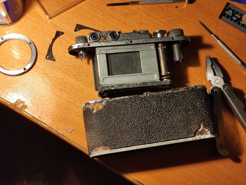

СообщениеДобавлено: 02 окт 2021, 01:31  Заголовок сообщения:
Сообщения: 227
Не стал создавать отдельной темы, просто похвастаюсь тут тем, что впервые разбираю лейкообразную камеру. Пациент после десятилетий в сыром гараже выглядел полностью погибшим, но, обнаружив шевелящийся затвор и не потрескавшиеся шторки, я решил привести его в более-менее рабочее состояние. В случае чего, будет не жалко. Пока пролил все винты WD-шкой, что позволило хотя бы снять корпус. Затем попробовал по инструкции снять заводную головку с приемным валом, диск выбора выдержек и головку с осью обратной перемотки. Установил обратно, хуже не стало. Воодушевился.
На очереди демонтаж кнопки спуска и кожуха дальномера, ну а дальше уже придется вынимать затвор, мыть и смазывать заново. Солевые отложения и смешавшуюся со старой смазкой пыль, где можно было подлезть, уже убрал смоченной в бензине кисточкой. Если аппарат переживет разборку и чистку, то придется мазать его циатимом-201, если не найду более подходящей смазки. Пока что (видимо от возлияний WD-шкой в процессе разборки) затвор расходился и начал стабильно отрабатывать все выдержки кроме 1/30, на ней шторка еле закрывается.
Кстати, чем лучше обрабатывать наружные поверхности корпуса и убирать зеленые окислы с них?
Нормально ли отмоется WD-40 от стёкол дальномера и видоискателя?
DSC00955.JPG [ 353.62 КБ | Просмотров: 4284 ]
b-3yDVR205g.jpg [ 245.53 КБ | Просмотров: 4284 ]
СообщениеДобавлено: 02 окт 2021, 07:41  Заголовок сообщения:
Сообщения: 16628
Зелень отмывается бензином, стекла моются водой с хозяйственным мылом, а потом с моющим для посуды без всяких бальзамов.
Причем тут WD 40? Прикасаться к поверхности стекла, которое находится внутри видоискателя, если смотреть на камеру сзади в левый глазок НЕЛЬЗЯ ничем, пропадет светлое пятно в видоискателе, лучше пусть там будет грязь. Можно только промыть мыльной водой со шприца под напором.
СообщениеДобавлено: 02 окт 2021, 08:17  Заголовок сообщения:
Сообщения: 1240
Зелень растворяется лимонной кислотой. Еще лучще - щавелевой. Поскольку кислоты органические, они взаимодействуют только с солями, не разъедая чистый метал. Можно просто саноксом. В его составе есть щавелька.

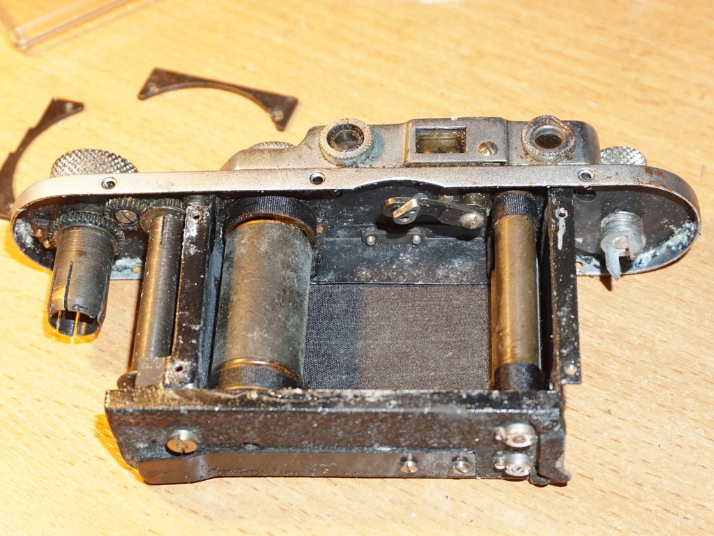

СообщениеДобавлено: 02 окт 2021, 23:02  Заголовок сообщения:
Сообщения: 227
дошел до пока что непреодолимого препятствия: первый невыкручивающийся винт в механизме, и как назло- тот, что проходит сквозь втулку диска выдержек и крепит его к оси (тот что с отверстиями, а не внешнюю головку с цифрами). WD-шка не помогает, ну по крайней мере вся эта деталь уже несла на себе следы затекшей сутки назад при съеме корпуса WD-шки, и после нанесения вновь результата нет, даже через полчаса лежания в опрысканном виде. Что делать-не знаю, высверливать как-то разве что. Я уже спустил пружины затвора, теперь только вынимать его.
P.S. а что если смочить ватку в WD-40 и обмотать проблемное место на ночь, может как-то просочится? Я понимаю что эта вот идея- она как нельзя лучше подходит под описание "как мёртвому припарки", но мало ли :lol:
СообщениеДобавлено: 03 окт 2021, 01:21  Заголовок сообщения:
Сообщения: 3578
мнение из зрительного зала человека с биноклем: может вообще на пару суток, потом бензин, спирт (весь список всего :) ), потом опять WD. короче конкретную баню устроить. чисто подождать "а вдруг", дабы не сверлить пока.
СообщениеДобавлено: 03 окт 2021, 08:31  Заголовок сообщения:
Сообщения: 1240
А если сверло там оставите?
СообщениеДобавлено: 03 окт 2021, 09:24  Заголовок сообщения:
Сообщения: 1226
В таком случае, как сказали мне когда-то на экзамене в ВГСЧ - "Считайте, что Вам не повезло".
