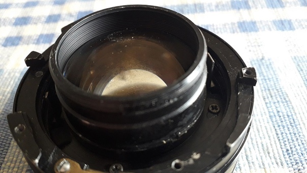

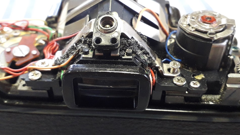

Абсолютно точно замечено. Недавно менял поролон в ОМ-1. Печальное зрелище. А ещё японцы в Зуйко грибы выращивают. Культурная нация.
грибы.jpg [ 84.15 КБ | Просмотров: 2478 ]
Олик.jpg [ 193.1 КБ | Просмотров: 2478 ]
Олик ОМ-1.jpg [ 161.96 КБ | Просмотров: 2478 ]
