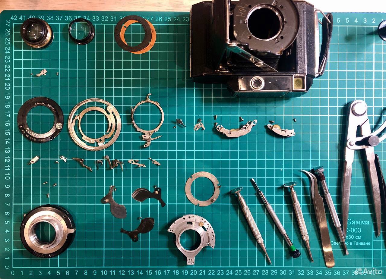

я у него приценился к "5.- Welta Weltur 6x4.5 Model I - Xenar 7.5cm f/2.8 (5 elements Xenar)
Кожаный чехол с ремешком в комплекте. 10000₽" — он мне по-русски ответил, правда, письменно, сообщениями на Авито…
Почему приценился — есть у меня Ксенар 21 см 1:4,5 на Линхоф Технике 13 на 18 см — даёт удивительно чёткое, высокодетализированное изображение, но уж больно муторно возиться с листовой фотоплёнкой, вот и стал облизываться на среднеформатный дальномерный (!) Вельтур тоже с Ксенаром, про который в соседнем объявлении есть его фотография в полностью разобранном состоянии —
https://68.img.avito.st/image/1/Sef87ra ... RN5QpAT-8M
я у продавца-ремонтника спросил, почему пластина под объективом как будто бы обгрызена кусачками с одного бока? но он мне ответил про круглые дырочки, а не про обгрызенность, и поэтому я засомневался, покупать или нет? а теперь выясняется, что продавец с Авито иностранец, и, возможно, не понял, что за обгрызенность я имел в виду.
А. Лизунков, у фотоаппаратов Москва откидная панель, в отличие от большинства "гармошек" (в том числе этого Вельтура), откидывается не по простым прямым рычагам, а по рычагам фигурной формы с внутренними вырезами, по которым скользят по два шпенька с каждого боку —
https://1.bp.blogspot.com/-eS9_nhMlr18/ ... 746301.jpg
Рычаги сделаны из латуни и хромированы, если много пользоваться, хром обдирается, латунь стирается, увеличивается люфт и откидная панель и объективная начинают заметно пошатываться, наводка на резкость сбивается и фотоаппарат производит впечатление хлипкости. Шпеньки тоже истираются.
Починить износ металла на фигурных рычагах можно только их заменой на новые, то есть для этого надо разобрать малоизношенный фотоаппарат в хорошем состоянии, что имеет смысл только если мало б/у фотоаппарат имеет какой-то другой значительный дефект, что бывает редко.
Так что сильно замученную жизнью Москву лучше положить на полку и ей не фотографировать

Посiпаки писал(а):
Алекс из Испании это alexenmoscu? —
"работает учителем испанского языка в одной из частных английских школ в Москве..."
http://www.rangefinder.ru/club/viewtopi ... 5&p=512155
