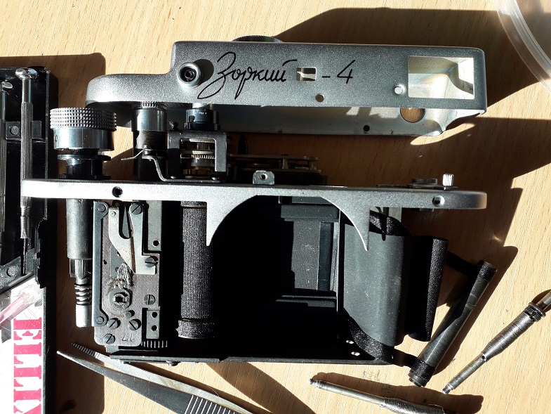

Тесьма и шторы как только что из магазина, что удивительно для КМЗ, несмотря на 55 летний возраст. Что ж, ещё 10 лет до пенсии, пыхтеть этому Зоркому, как медному котелку. А вот смазка в гильзах в консистенции оконной замазки. Сдвинуть шторы с места не под силу Гераклу.

Зоркий-4 снова - сокол. Работа выдержки 1/1000 сек протестирована на кинескопе с ЭЛТ. Отснятый ролик 6 секунд воспроизвести невозможно. Расширение mp4 запрещено модератором. Какое расширение не запрещено?

Вы были правы, она не лопнула. Но почему-то выскочила и заклинила нож. Еще странным показалось. что когда отсечной нож держит шторку, то слишком сильное усилие надо к нему применить, чтобы он ее отпустил. На вид все нормально, возможно, какие-то микроскопические заусеницы.
Собрал все на место - нож работает нормально. Но уже после сборки корпуса заметил что механизм дополнительных выдержек начинает взводиться только при 1/2 и 1 с. Все что короче (1/4 и тд.) - не работает, хлопает как 1/60.
Из-за чего может это быть? Неправильно установил кулачок или неправильно завел пружину при сборке? На какой выдержке и в каком положении нужно вставлять часовой механизм?

Отсечной нож клинит из-за неправильного зазора в основании корпуса механизма замедления, где он имеет место быть и где должно ему свободно перемещаться. Там должны быть прокладки и два регулировочных винта, но они не всегда функциональны. Нужно с ними разбираться, дабы не препятствовали свободе ножа.
А то, что не все работают медленные - сбита установка зацепления зубчатого колеса с кулачком. Кулачок не вовремя отжимает отсечной нож. Нужно ещё более тщательно разбираться с кулачковыми делами. Снимать механизм замедления и ставить кулачок так, чтоб он отжимал нож начиная с 1/60.
Да, и конечно же, - грязь. В антисанитарных условиях никто работать не будет. Абсолютно верно вам заметил Юрий Олегович.
