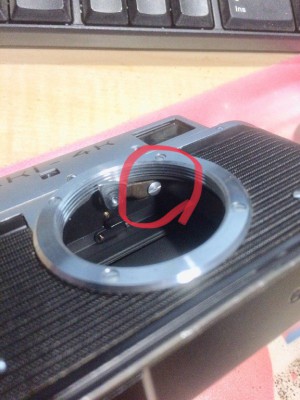

Здравствуйте. По мануалу подкрутил винт дальномера на бесконечность.
Теперь по объективу не сходятся расстояния на метр.два. (собственно врало и до начала настройки. не сходилось ни на бесконечность ни на метр , два. У меня такие метки).
Объектив показывает больше метра при наводке на метр.
Подскажите. Вот этот винт нужно ослаблять для регулировки кулочка?
Комментарий к файлу: Винт кулочка дальномера?

Кажется нашел ответ.
В инструкции от другого зоркого.
Сказано, что кулачок держится за счет силы трения и может вращаться вокруг своей оси. откручивать тот, обведенный мною винт, как я понял - не нужно.
СообщениеДобавлено: 26 ноя 2019, 17:55  Заголовок сообщения:
Сообщения: 16613
Не нужно. Только подберите хороший инструмент для поворота кулачка, чтобы не соскальзывал, с хорошими шлицами.
Вроде этого.
Специальный ключ вряд ли Вы будете делать для одной регулировки.
Если на шкале объектива получается расстояние больше, чем до мишени, то кулачок нужно поворачивать наружу, если меньше, то внутрь камеры. Поворачивать следует совсем мало, далее свести изображения на бесконечности регулировочным винтом и опять проверить на расстоянии в 1 метр.
