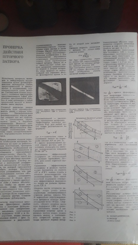

Сообщения: 1694
EugeneUa писал(а):
Есть же простой и дешёвый способ проверки работы шторного затвора с использованием телевизора с ЭЛТ трубкой. Причём, сразу видна, невооружённым глазом, неравномерность хода обеих штор по всему кадровому окну. А этот хитрый приборчик неравномерность покажет?
Это как Вы собираетесь проверять камеру с помощью ЭЛТ не разбирая её ?
Раньше, в разделе статей КД, была ссылка на этот способ проверки. Теперь не вижу. Очень странно, что Вы про это не знаете. Может ещё где завалялся. Посылаю фотку. Всё можно определить, и скорость, и неравномерность хода по кадровому окну. Нужно, всего лишь, включить телевизор и снять(открыть) заднюю крышку камеры. Впрочем, с камерами с несъёмной задней крышкой, придётся вынимать затвор. Иначе - никак.
20200207_133107.jpg [ 154.15 КБ | Просмотров: 10328 ]
Вы невнимательно прочли или неправильно поняли статью. На глаз можно примерно оценить равномерность на паре самых коротких выдержек, но это смотря еще какой глаз. Некоторые не увидят :)
А вот скорость затвора в любой точке кадра и соотношение скоростей затвора определяется на отснятой пленке. Поэтому никакой разборки не требуется, разве что для ремонта. Именно так я определял результат работы затвора, считая под увеличителем строки на кадре, снятым тем же Зорким и Зенитом-3.
У меня, видимо, глаз - алмаз. Я отчётливо вижу неравномерность ширины или наклон световой полоски в кадровом окне. Чёткую либо размытую границу свет/тень. Да, проверяю только короткие выдержки: 1/1250, 1/500 и 1/250. Длинные, 1/2, 1/5 и 1/10 - только на слух. Откровенных промахов по экспозиции, ни на "Киевах", ни на ФЭДах не было. Если только сам чего не напутаю с экспонометром.
