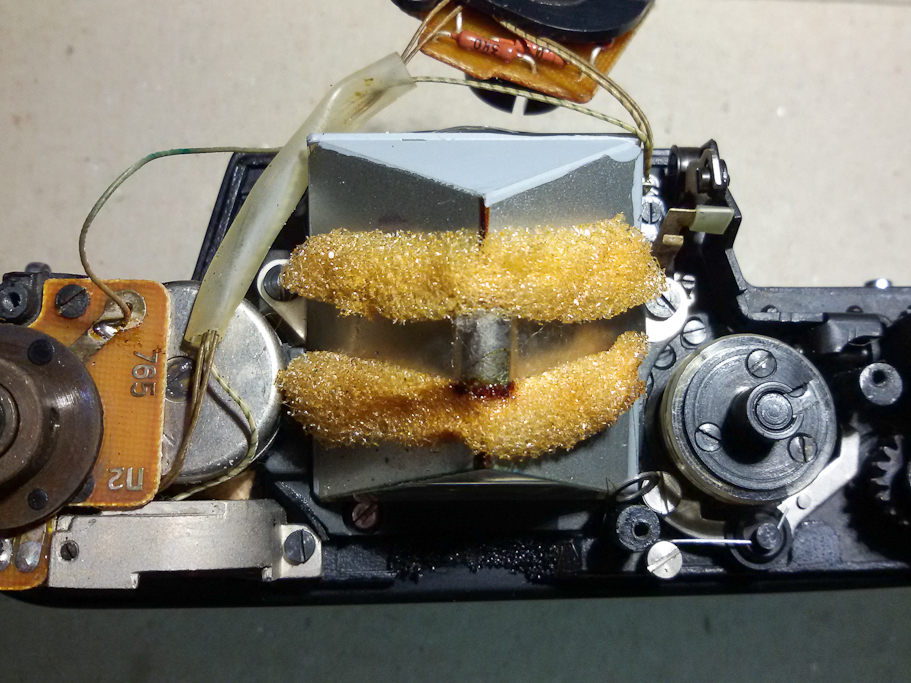

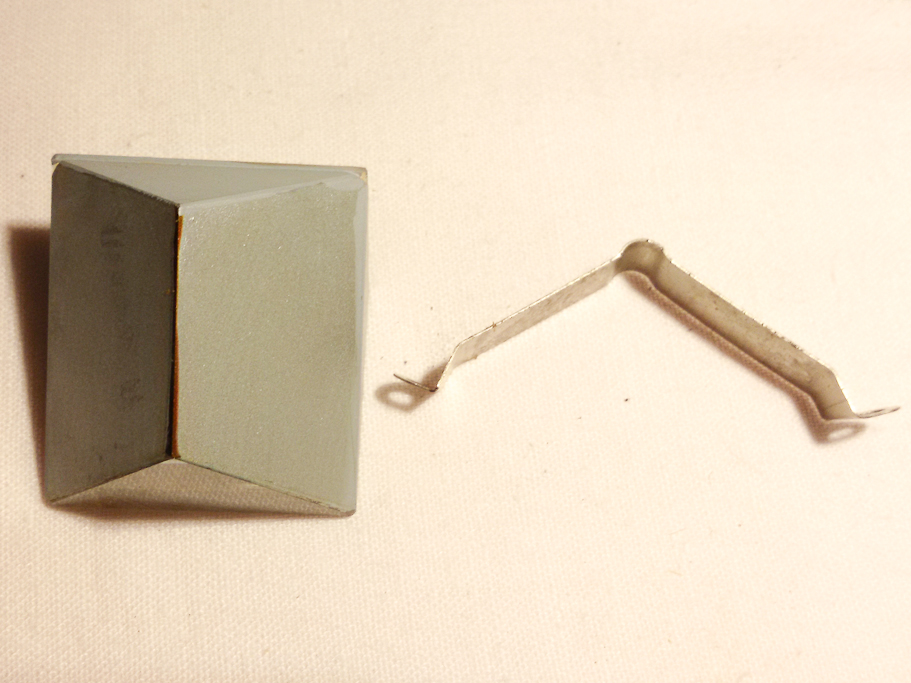

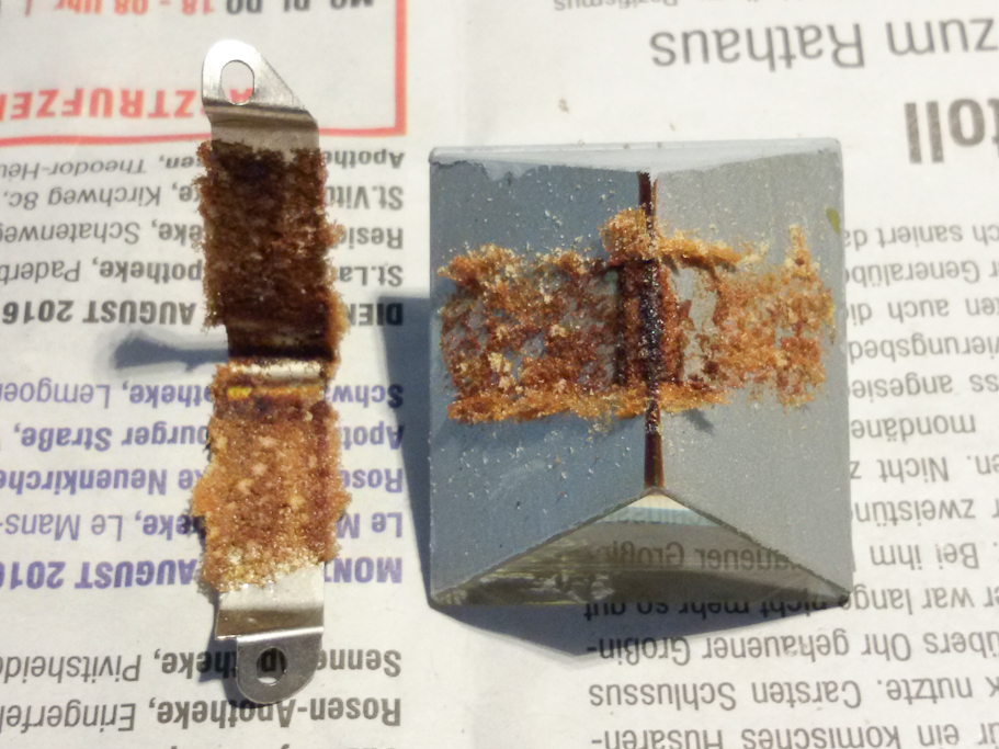

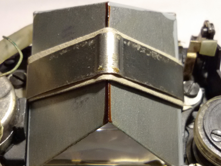

СообщениеДобавлено: 23 апр 2019, 16:50  Заголовок сообщения: Призма Зенит Е
Сообщения: 5694
Bundaberg писал(а):
Да, конечно
Охотно.
Зенит ТТЛ, незначительная разница в разборке, только и всего.
Зеркальное покрытие, в первую очередь, начинает
разъедать по верхнему изгибу.
п.с. в этом конкретном случае, призма ещё не пострадала.
