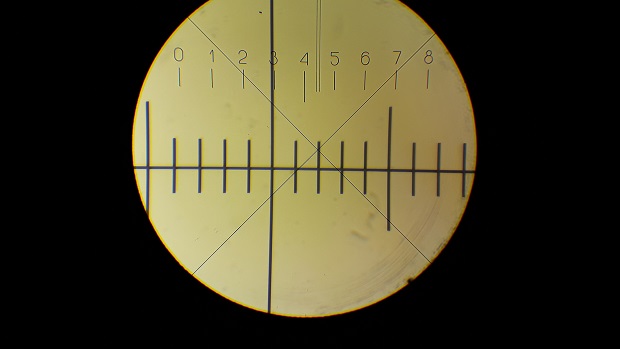

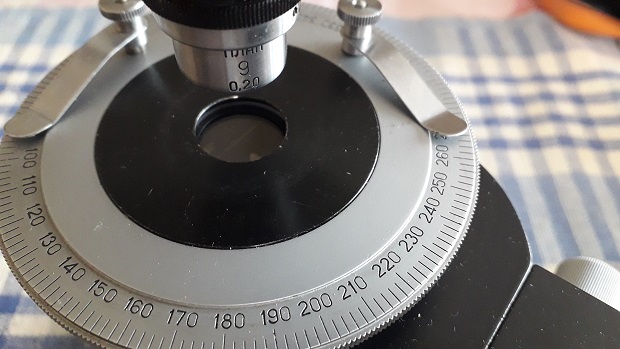

Продолжим наши игры. Снял верхнюю линзу конденсора и вместо неё вставил тестовую шкалу. Расстояние от шкалы до поверхности столика - 2.5мм, Расстояние от поверхности столика до верхней линзы склейки - 8.5мм. При вращении столика, с установленной склейкой от объектива с фокусным расстоянием 140мм, перекрестие окуляра перемещается по тестовой шкале в пределах половины ширины штриха. Напомню: цена деления шкалы 0.1мм.

СообщениеДобавлено: 24 янв 2021, 01:36  Заголовок сообщения:
Сообщения: 203
Откуда: г.Москва
Тоже решил попробовать на своем простеньком Р11.
Взял ахромат с фокусным расстоянием 180 мм и толщиной с оправой 15 мм.
Шкалу на верхнюю линзу конденсора. Попробовал с объективом план 9/0,20. Максимальное расстояние от шкалы до плоскости стола 2,5-3 мм, думаю это мало для приемлемой чувствительности.
Взял простой 3,7/0,11, он с существенно большим рабочим расстоянием. С ним мах расстояние от шкалы до плоскости стола можно получить 14-15 мм.
Окуляр взял измерительный 7х. Сначала определил цену деления, получилось 43,5 мкм. Если считать среднеквадратическую ошибку снятия отсчета 1/20 деления (принятая величина для опытных наблюдателей), то ошибка получается 2,2 мкм.
Теперь надо определить чувствительность (отношение фактического смещения линзы с смещению изображения).
Попробовал при двух положениях шкалы на 2,5 мм ниже уровня стола и при 14 мм ниже уровня стола.
Смещал линзу на 5 мм и измерял смещение изображения.
В первом случае получилось 0,16 мм, во втором 0,41 мм. Это соответствует чувствительности 1/31 и 1/12. При этом можно ожидать ошибку 0,07 мм и 0,025 мм соответственно. Последнее не так уж и плохо для фокусного расстояния 180 мм и светового диаметра 30 мм.
Для меньших фокусных расстояний чувствительность будет выше, но и требования к точности центрировки тоже вырастут.
