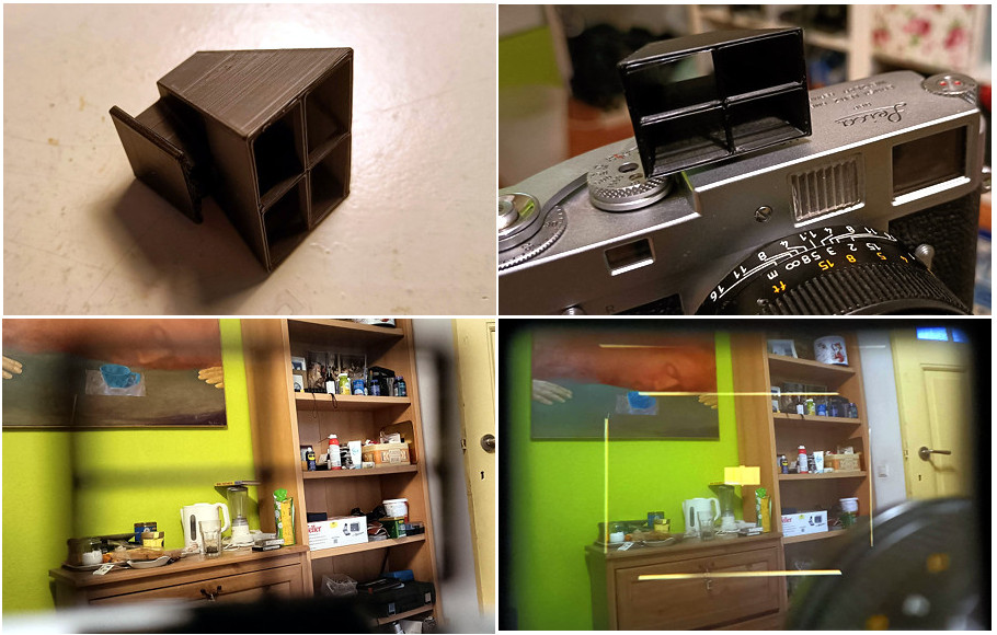

По следам недавних дискуссий о рамочных видоискателях, решил слепить что-то простое. Для старых леек и зорких, с мелким видоискателем, если еще объектив с поводком, то вообще можно навскидку, не думая. Вот примерно так оно выглядит.

СообщениеДобавлено: 19 фев 2023, 00:01  Заголовок сообщения:
Сообщения: 591
Я так понимаю, новомодная печать? Отлично получилось, хоть кооператив "Русский визофлекс" открывай.
СообщениеДобавлено: 19 фев 2023, 08:50  Заголовок сообщения:
Сообщения: 10334
А насколько он быстрый при точной стрельбе? И насколько он точный при быстрой стрельбе?
Мне кажется, рамочный видоискатель был бы очень привлекательным, будь он складным (чтобы кофр закрывался).

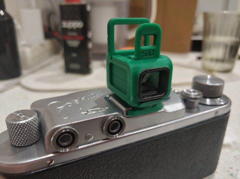

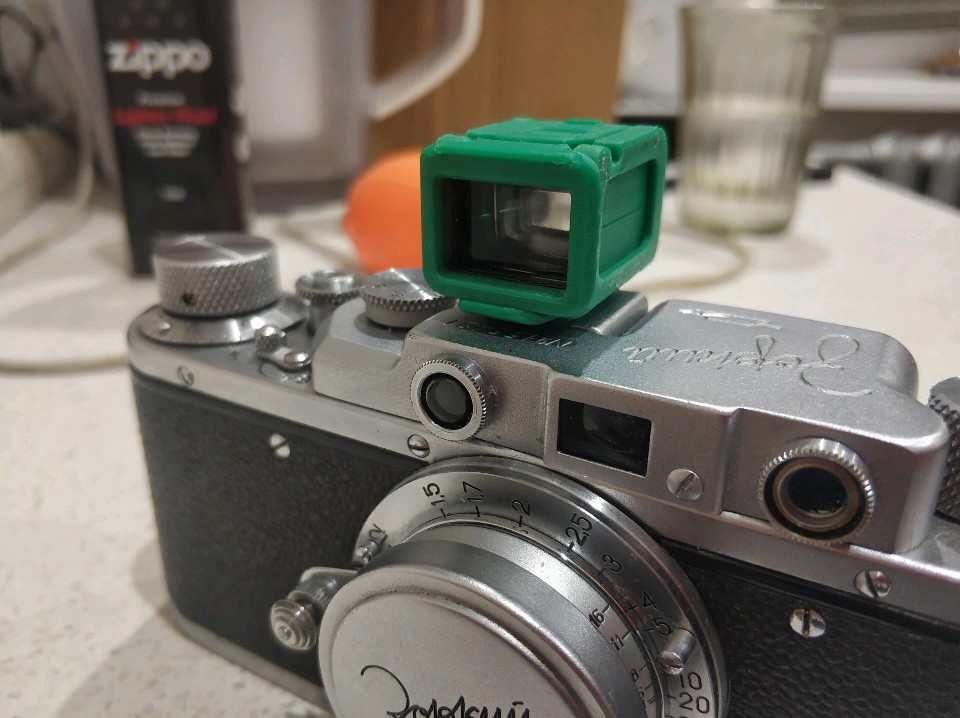

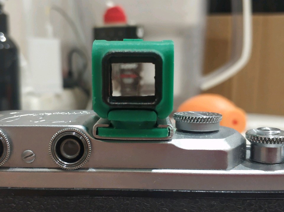

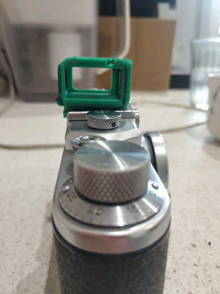

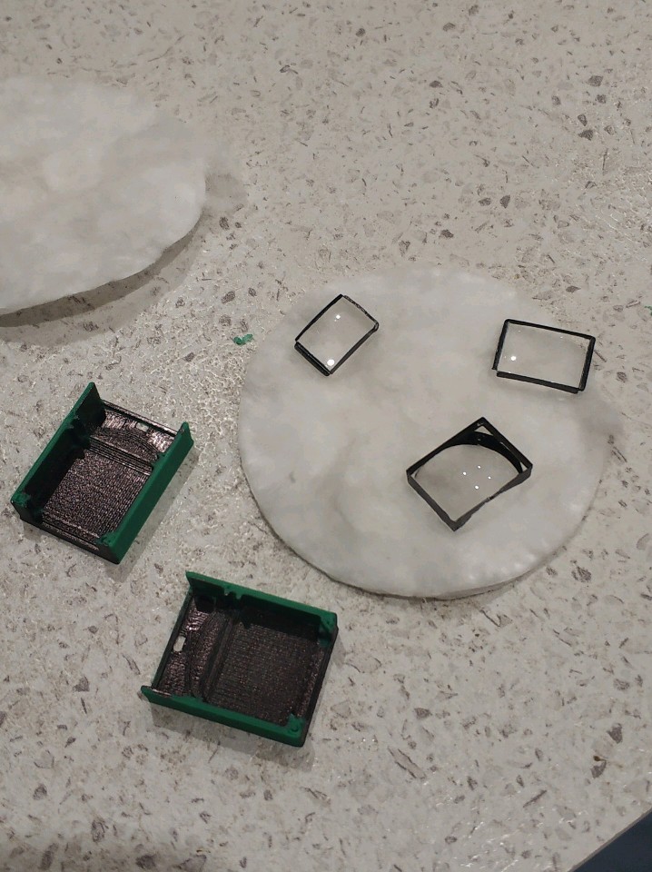

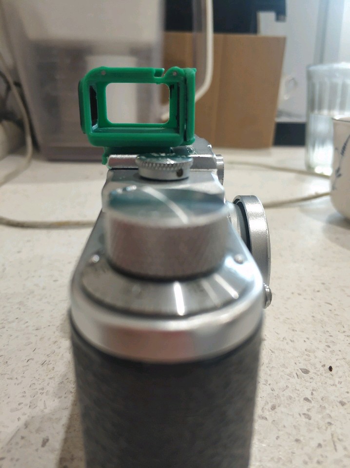

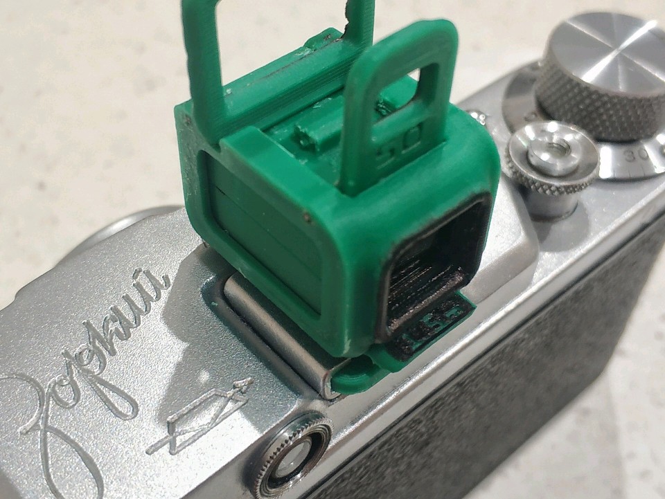

Для себя как-то вот так решил вопрос с внешним видоискателем. Спроектировал, напечатал и собрал прототип (делал так, чтобы собиралось без клея), и как-то в таком виде и прижилось, стало лень финальную версию делать. :)
Из функционала:
- Правильные 35мм, оптика из видоискателя какой-то неисправной и очень бюджетной с виду Коники. Сравнение показало, что еще какой-то Кэнон и какой-то Олимпус (не помню модели мыльниц) скорее ближе к 40мм показывают. В-принципе, было и не критично, но Коника еще и самая светлая была для своих габаритов (хотя Кэнон чуть светлее, но прилично больше).
- Складной рамочный видоискатель под 50мм, для условий плохой освещенности.
- Коррекция параллакса 1,5м - 3м - бесконечность. Параллакс корректируется для Зоркого-1 и Зоркого-4, как среднее между высотами оптической оси видоискателя и оптическими осями объектива для них. Переключается с легкими щелчками (хотя хватило бы и двух положений, в-принципе).
Блок линз вставляется и защелкивается с боковой стороны видоискателя, теоретически можно сменные блоки для разных фокусных сделать.

СообщениеДобавлено: 05 фев 2024, 10:08  Заголовок сообщения:
Сообщения: 2000
Здорово получилось, мои поздравления
СообщениеДобавлено: 05 фев 2024, 23:55  Заголовок сообщения:
Зарегистрирован: 17 мар 2023, 19:23
Сообщения: 11
Откуда: Belarus, Mogilev
Спасибо, пока даже сам доволен. Надеюсь, какие-то недостатки все же обнаружу, чтобы повод хотя бы из черного пластика перепечатать появился. :)
СообщениеДобавлено: 06 фев 2024, 03:42  Заголовок сообщения:
Сообщения: 1903
Разбирается без отвёртки. Можно снять стёкла и шурануть чёрной матовой из балончика.
Антон Величко. :-)
