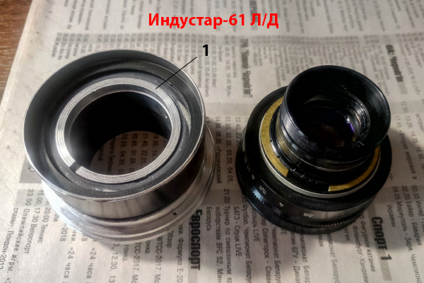

Разобрал, почистил и смазал Индустар-61 Л/Д. Вдруг пришла идея поставить юстировочное кольцо между линзоблоком и оправой для установки объектива на Canon. Правильно ли я понимаю, что поверхность 1, обозначенная на снимке, и есть то самое место, на которое нужно положить кольцо?
P00725-201223-3.jpg [ 198.29 КБ | Просмотров: 8713 ]
СообщениеДобавлено: 25 июл 2020, 22:02  Заголовок сообщения:
Сообщения: 16616
Правильно.

Сообщения: 909
Откуда: Чернигов
Правильно.
