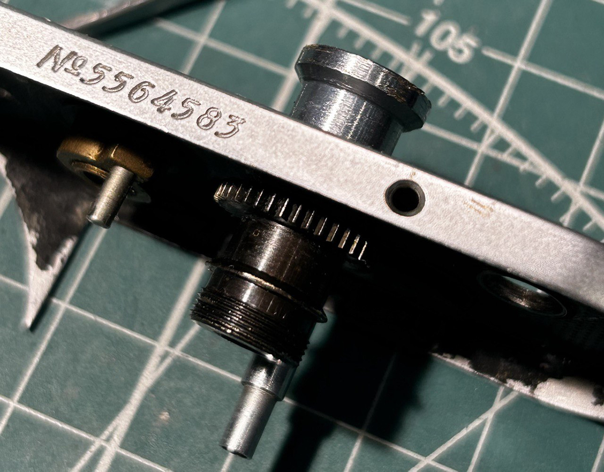

Уважаемые ЧКД, добрый вечер.
Подскажите, пожалуйста, в фотоаппарате Зоркий 3М шестеренка барабана с зубцами для содействия транспортировки пленки в катушку намотки пленки сопряжена с кнопкой спуска. Основа кнопки спуска с самой шестеренкой в данном аппарате могут быть разделены? Если да, то каким безопасным способом?
В области под зубцами шестеренки небольшой блокирующий винт, от того, что этот винт принял выкрученное состояние шестеренка откручиваться не начала.
Заранее благодарю за советы.

Накрутите на свое место мерный барабан(катушку с зубчиками), её вообще не нужно было раскручивать(левая резьба). Выкрутите стопорный винт и придерживая за катушку с зубчиками откручивайте узел спусковой кнопки как обычно(правая резьба). Там точно такая же конструкция как на первом Зорком или первом ФЭД.

Если при приложении некоторого усилия узел спусковой кнопки не раскрутится, то значит там испорчена резьба. Не следует тогда ничего раскручивать, так как резьбу нужно будет потом поправлять, для этого нужны метчик и лерка М5х0.5. Постарайтесь промыть все хорошо бензином в собраном виде и также в собранном виде заложить туда немного смазки, это вполне возможно и не в ущерб качеству ремонта.
Юрий Олегович, приветствую!
В очередной раз выручаете, спасибо большое!
После вымачивания в бензине в районе суток получилось выкрутить основание кнопки от шестеренки с мерным барабаном. В этой же банке, с наглухо не подвижным шестеренками, отмокал и в итоге ожил замедлитель.
© Вот что бензин животворящий делает!
