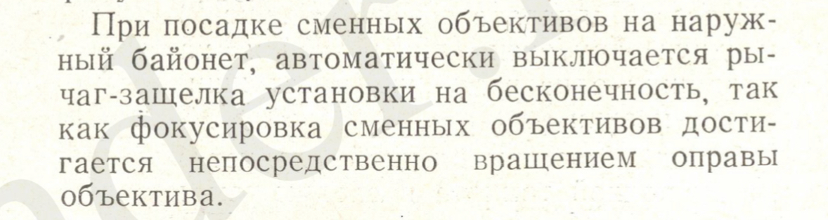

Купил сегодня тот объектив, что примерял в январе. В этот раз ставил на 4а (в 2а до сих пор светоизоляцию не сделал). Объектив на камеру становится, вроде как, нормально, лепестки в пазы попадают, но не надёжно фиксируется, т.к. предыдущий владелец сточил лепесток внешнего байонета, который на 4 часа, он сейчас пологий и фиксатор просто не цепляется за него. Неудобно, конечно, но жить можно. Плавность вращения уменьшается от бесконечности к МДФ, а от 1.15 до 0.9 есть даже что-то похожее на скрежет, он, конечно, не слышен, только пальцами ощущается. Из-за чего это может быть?
На 2а уже дома тоже попробовал поставить по методу svk - объектив встаёт на положенное место с немного большим гемором (видать, зазоры между лепестками объектива и внутреннего байонета меньше, сложнее попасть), и фокусировка ещё более тугая, провернуть объектив зубчатым колесом ближе к МДФ практически невозможно, впрочем, на 4а та же петрушка, только за морду можно вращать от 1.15.

366E1E68-6127-47F3-B612-06773213EEB2.jpeg [ 322.14 КБ | Просмотров: 7078 ]
инструкцию почитайте. колесо наводки только для полтинников. в остальных случаяю крутчт сам объектив
СообщениеДобавлено: 08 сен 2019, 12:58  Заголовок сообщения:
Сообщения: 308
Откуда: Курск
Спасибо, инструкцию к Ю-12 смотрел, но до этого момента не дошёл, прочитал только об установке на камеру.
