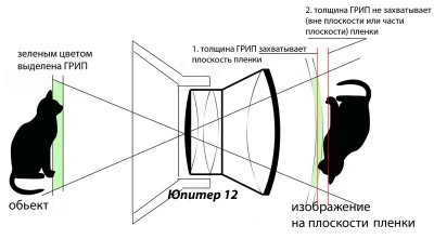

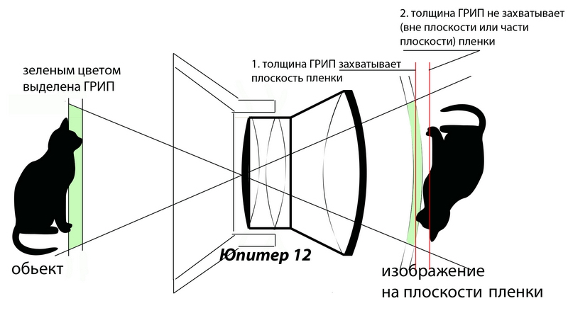

СообщениеДобавлено: 16 янв 2019, 20:21  Заголовок сообщения:
С телефона это камасутра.(
На недельке нарисую, может идея и имеет смысл.
:roll:
схэма.jpg [ 141.81 КБ | Просмотров: 6651 ]
СообщениеДобавлено: 16 янв 2019, 20:31  Заголовок сообщения:
Сообщения: 21667
:roll:
Кто эту схЭму рисовал? :)
В справочниках при описании ГРИП указывается, что каждой плоскости предметного пространства соответствует одна-единственная сопряженная плоскость в пространстве изображений. Ю-12 вроде считается корригированным объективом. А на вашей схеме дуга.
Последний раз редактировалось svk 16 янв 2019, 20:55, всего редактировалось 1 раз.
СообщениеДобавлено: 16 янв 2019, 20:36  Заголовок сообщения:
Шо, опять? Где то ашипся? :x

СообщениеДобавлено: 16 янв 2019, 21:37  Заголовок сообщения:
Где-то встретил в бумажках, что У ю12-ого изо всех Юпитеров самое кривое поле изображения. Оно и понятно - самый широкоугольный.
Конечно, схема утрирована, загиб не такой большой, но иногда и 0,01 мм может не хватить.
Все собирался сделать тест Ю12 на рябой поверхности попендикулярно, сдвигая фокус на малые величины, кадров с 20 так...
