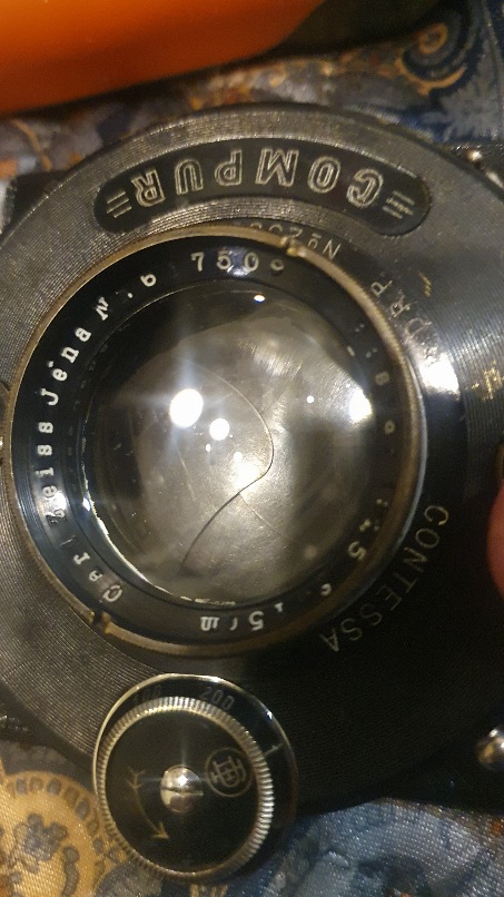

СообщениеДобавлено: 09 июл 2023, 00:56  Заголовок сообщения:
Getridof писал(а):
стрррашный человек...
А я имею право. Ибо не чужого ума тут ищу, а своим опытом делюсь безвозмездно. И могу перестать это делать.
А усвоение правильной терминологии, кстати сказать, есть первооснова обучения.
Достался мне всего за тыщщу такой Тессар 15 см.
В компуре #2
И здесь тоже лепестки парные.
Так что советую крепче мат часть изучать.
Это Вам не щеки рпздувать и докапываться до слов.
