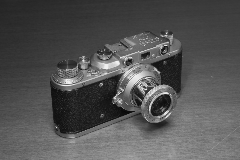

Сообщения: 2844
2 ivan-etolog
А на зоркий-1 возьмете Заказ?
Камера вот
Изображение,
Порвалась тесемка, вначале отпоролась от шторки, затем разовалась в месте истыканном иголкой, и шторку сорвал с барабана...
Ничто не ново под Луной

ek писал(а):
2 ivan-etolog
Камера вот
Изображение,
На титан? Фольги пока нет.
На ткань? В наличии только однослойная. По мне так бяка, хотя мягкая очень.
Титановые шторки на Фэд/Зоркий.
СообщениеДобавлено: 23 дек 2012, 17:23  Заголовок сообщения:
Сообщения: 2844
На титан.
