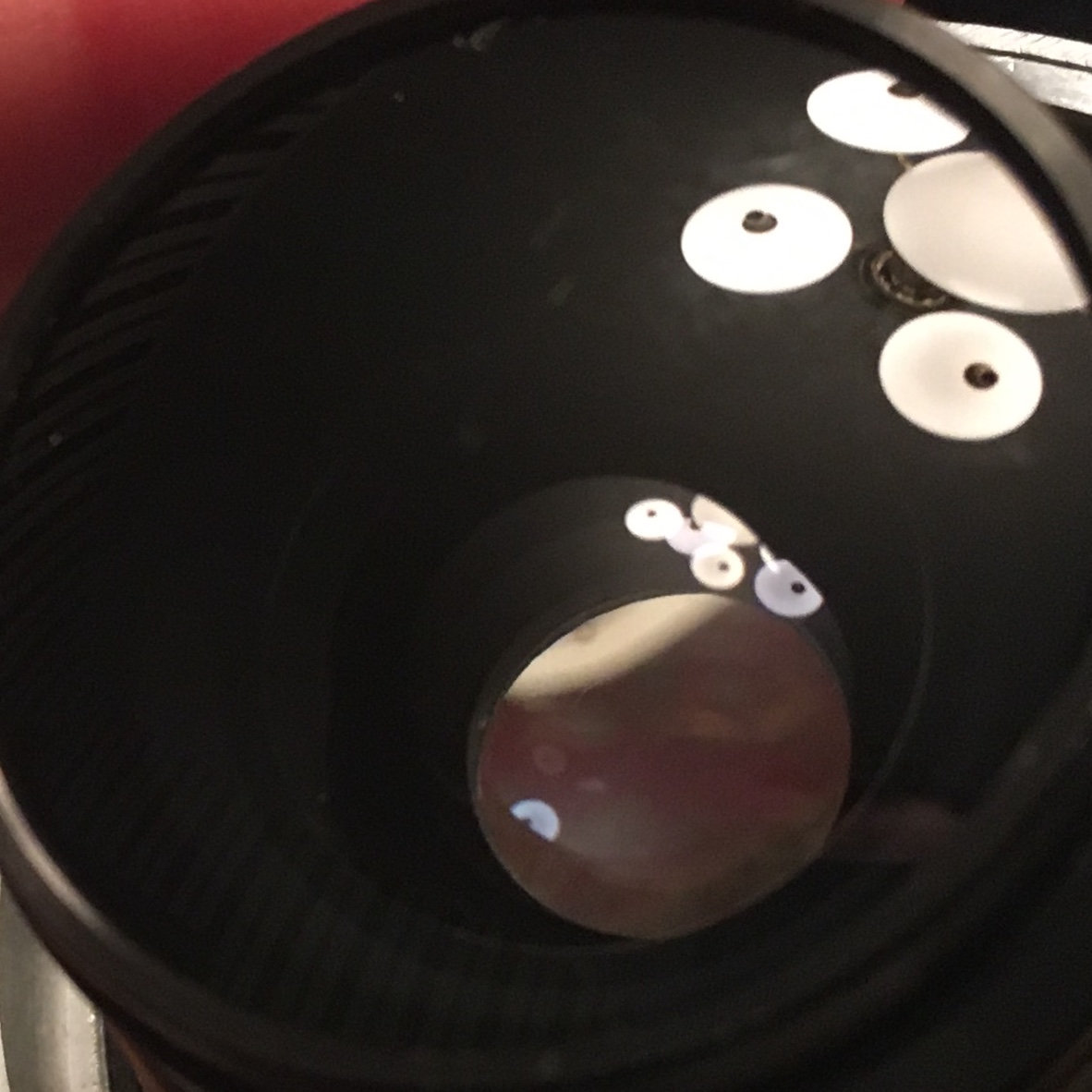

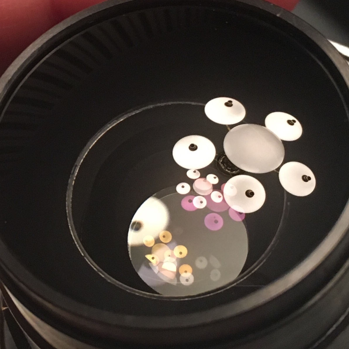

Есть два объектива-52 и 59 годов КМЗ на Киев.
С более поздним проблем нет.
А вот у раннего задний элемент с проблемой- бликует торец линзы заднего элемента. При этом на наружней поверхности проблем с чернением нет. Насколько это критично и как исправить?
