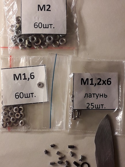

Я просто зашёл в магазин на Колмогорова 70 и купил там расфасованные в кульки по 25-60 шт. винтики, гайки и шайбы на М1, М1,6 и М2. И знать не знаю чего там у них на сайте прописано.
Сами винтики, используемые в объективах, сделать не проблема, нарезал резьбу на соответствующего диаметра прутке и все. Проблема сделать шлиц под отвертку в винтике диаметром 1 мм и сделать конус на кончике винта, чтобы он при закручивании попадал в соответствующее углубление. И если конус еще пол беды, его можно сделать в домашних условиях, используя надфиль, зажав пруток в дрель, то сделать аккуратно шлиц гораздо сложнее.

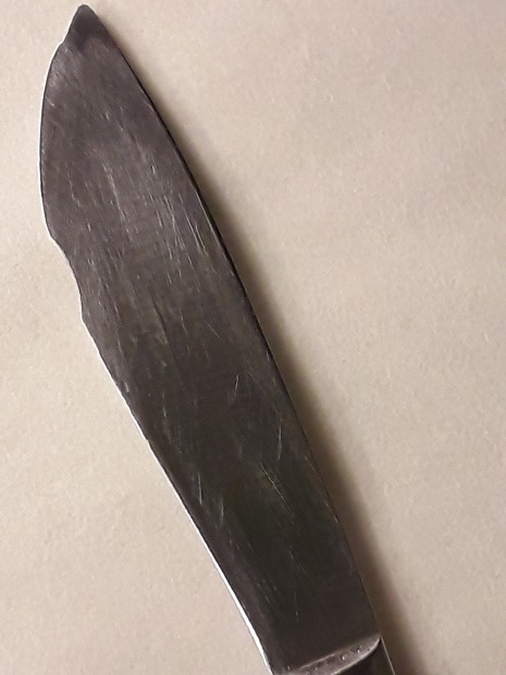

Фиксирующие винты под шлиц делаю из винтов со шляпой. Откусываю шляпку, откушенный кончик заправляю надфилем под конус, а на плоской части делаю шлиц, пропиливая надломленным по кромке лезвием хирургического скальпеля. Сталь очень хрупкая и излом получается пилообразным. Мягкую автоматную сталь крепежа пилит хорошо. Пропил около 0,2 мм.
