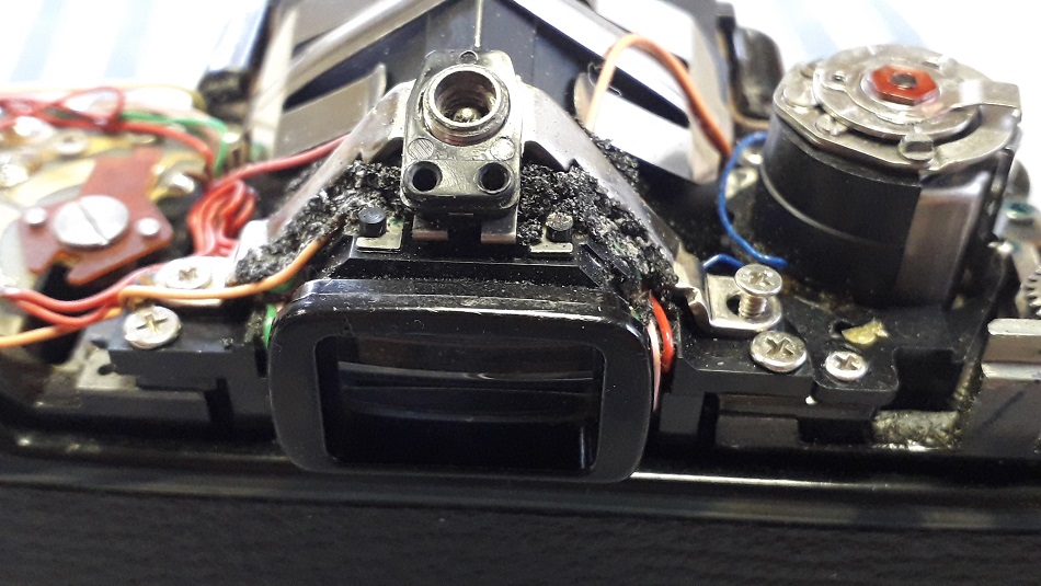

СообщениеДобавлено: 08 сен 2024, 08:00  Заголовок сообщения:
Сообщения: 1671
очень даже портятся.
и пофиг на каком аппарате.

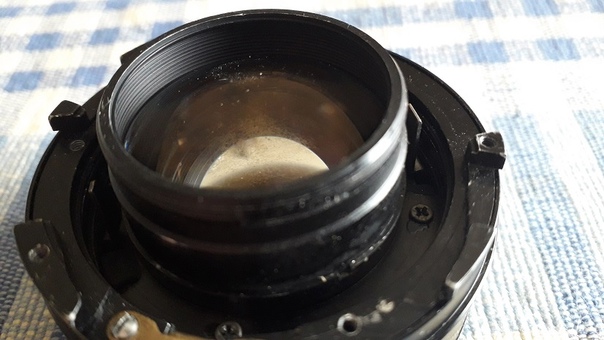

Абсолютно точно замечено. Недавно менял поролон в ОМ-1. Печальное зрелище. А ещё японцы в Зуйко грибы выращивают. Культурная нация.
