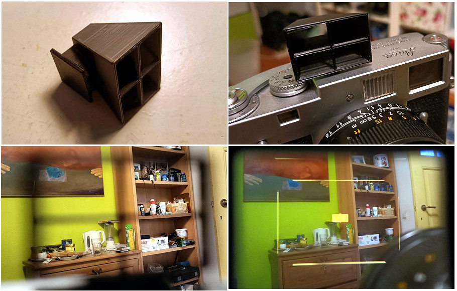

СообщениеДобавлено: 18 фев 2023, 15:26  Заголовок сообщения:
Сообщения: 1210
По следам недавних дискуссий о рамочных видоискателях, решил слепить что-то простое. Для старых леек и зорких, с мелким видоискателем, если еще объектив с поводком, то вообще можно навскидку, не думая. Вот примерно так оно выглядит.
rangefinder.jpg [ 155.78 КБ | Просмотров: 5025 ]
СообщениеДобавлено: 19 фев 2023, 00:01  Заголовок сообщения:
Сообщения: 584
Я так понимаю, новомодная печать? Отлично получилось, хоть кооператив "Русский визофлекс" открывай.
СообщениеДобавлено: 19 фев 2023, 08:50  Заголовок сообщения:
Сообщения: 10301
А насколько он быстрый при точной стрельбе? И насколько он точный при быстрой стрельбе?
Мне кажется, рамочный видоискатель был бы очень привлекательным, будь он складным (чтобы кофр закрывался).

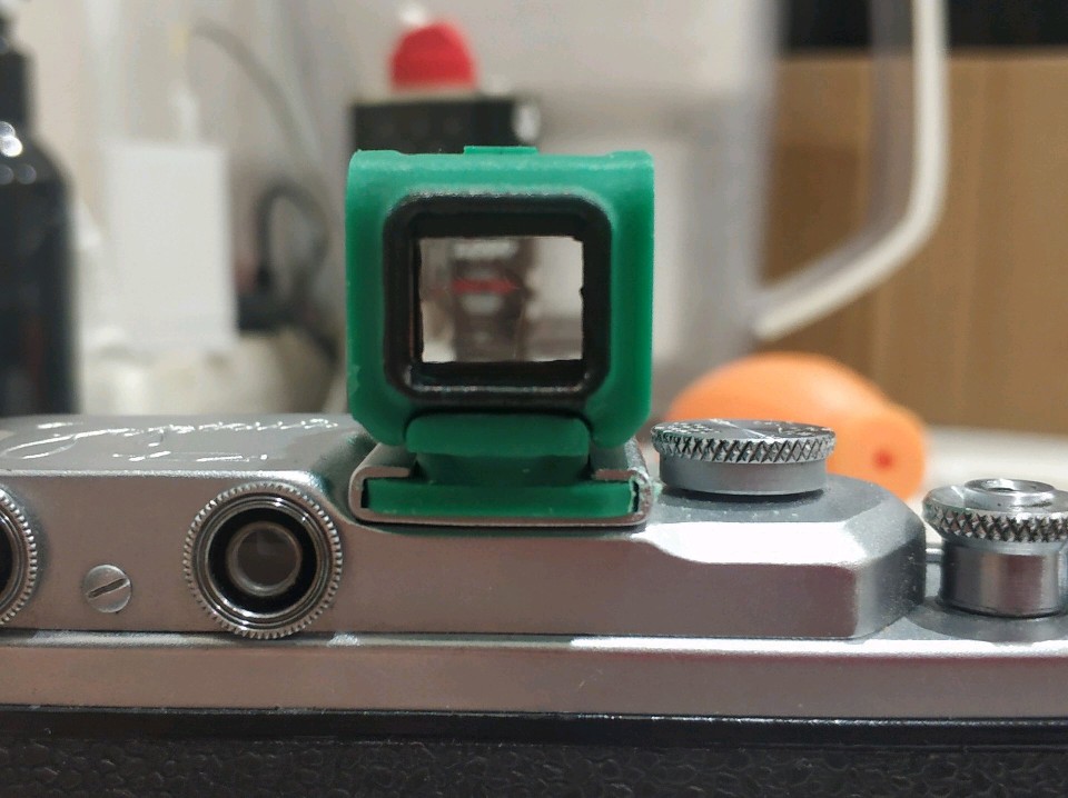

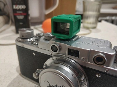

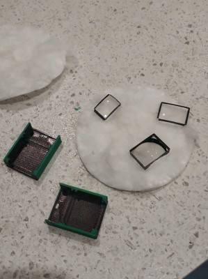

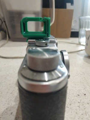

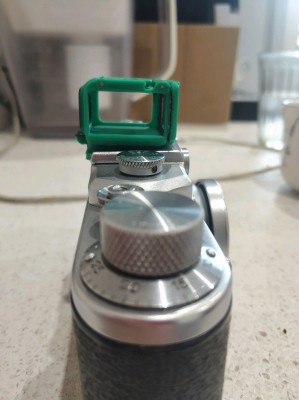

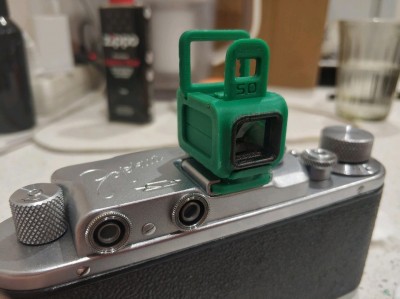

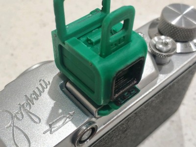

СообщениеДобавлено: 04 фев 2024, 00:06  Заголовок сообщения:
Зарегистрирован: 17 мар 2023, 19:23
Сообщения: 11
Откуда: Belarus, Mogilev
Для себя как-то вот так решил вопрос с внешним видоискателем. Спроектировал, напечатал и собрал прототип (делал так, чтобы собиралось без клея), и как-то в таком виде и прижилось, стало лень финальную версию делать. :)
Из функционала:
- Правильные 35мм, оптика из видоискателя какой-то неисправной и очень бюджетной с виду Коники. Сравнение показало, что еще какой-то Кэнон и какой-то Олимпус (не помню модели мыльниц) скорее ближе к 40мм показывают. В-принципе, было и не критично, но Коника еще и самая светлая была для своих габаритов (хотя Кэнон чуть светлее, но прилично больше).
- Складной рамочный видоискатель под 50мм, для условий плохой освещенности.
- Коррекция параллакса 1,5м - 3м - бесконечность. Параллакс корректируется для Зоркого-1 и Зоркого-4, как среднее между высотами оптической оси видоискателя и оптическими осями объектива для них. Переключается с легкими щелчками (хотя хватило бы и двух положений, в-принципе).
Блок линз вставляется и защелкивается с боковой стороны видоискателя, теоретически можно сменные блоки для разных фокусных сделать.
1706992391822-01_optimized_optimized_1706993982403.jpg [ 167.71 КБ | Просмотров: 3183 ]
1706992340963-01_optimized_optimized_1706993982871.jpg [ 104.89 КБ | Просмотров: 3183 ]
1706992317171-01_optimized_optimized_1706993981995.jpg [ 104.14 КБ | Просмотров: 3183 ]
1706992863689-01_optimized_optimized_1706993983061.jpg [ 113.5 КБ | Просмотров: 3183 ]
1706992641884-01_optimized_optimized_1706993981674.jpg [ 165.97 КБ | Просмотров: 3183 ]
1706992506102-01_optimized_optimized_1706993981845.jpg [ 128.63 КБ | Просмотров: 3183 ]
1706992476781-01_optimized_optimized_1706993981383.jpg [ 135.65 КБ | Просмотров: 3183 ]
СообщениеДобавлено: 05 фев 2024, 10:08  Заголовок сообщения:
Сообщения: 1997
Здорово получилось, мои поздравления
СообщениеДобавлено: 05 фев 2024, 23:55  Заголовок сообщения:
Сообщения: 11
Спасибо, пока даже сам доволен. Надеюсь, какие-то недостатки все же обнаружу, чтобы повод хотя бы из черного пластика перепечатать появился. :)
СообщениеДобавлено: 06 фев 2024, 03:42  Заголовок сообщения:
Сообщения: 1903
Разбирается без отвёртки. Можно снять стёкла и шурануть чёрной матовой из балончика.
Антон Величко. :-)
