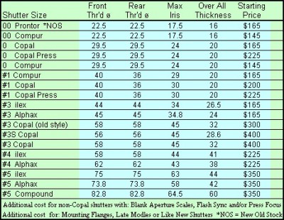

Есть у меня такой объектив в затворе copal 0. Да у затворов есть стандартные диаметры, думаю вы про это можете почитать. Пронтор ваш - простой дешевый затвор. На 1/125 вполне можно с рук снимать. Как и на 1/15, если руки накаченные. В принципе для вашего панорамника такой круг покрытия даже и не нужен, так ято я бы этот продал и поискал бы не супер, а просто ангулон. Он постарше, но 6*12 вполне покроет и гораздо компактнее
СообщениеДобавлено: 31 мар 2023, 08:27  Заголовок сообщения:
Все европейкие и японские затворы с размерностью 00, 0 и номер 1 имеют стандартсные резьбы и толщину.
РАЗМЕРЫ разных центр-затворов.jpg [ 99.44 КБ | Просмотров: 7634 ]
на цену не обращайте внимания- это было давно :)
Далее- разброд и шатания ( номера 2 , 3 и далее)
Американские затворы -сами по себе ,да ещё иногда и с дюймовыми резьбами.
Поэтому для Вашего Суперангулона подойдут SYNCHRO-COMPUR , COPAL , SEIKO и др. ....
подходящие по размерам
О, спасибо за табличку!
Уточню по названиям столбцов- передний диаметр, задний диаметр, максимальное отверстие, толщина, цена?
ДА..
только не диаметр,а резьба-third
