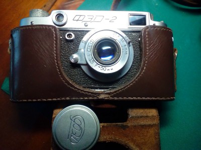

Приветствую участников форума. Я новичок в пленочной фотографии и это первое моё сообщение на форуме, (так сказать с почином). Если я что-то неверно сделал или не туда написал (хотя правила вроде читал), сообщите пожалуйста, я буду знать и учту.
Ну и собственно вопрос. У меня есть ФЭД-2 с тубусным Индустар-10. Это как раз то поколение вторых фэдов, где есть синхроконтакт, но еще не появился автоспуск. И я заинтересовался вопросом смены объектива. Если я захочу поставить Юпитер-8, получится ли это сделать? Проблема у меня упёрлась в тему юстировки. Как я понимаю, теоретически, ее цель в соотнесении рабочих отрезков объектива и самого аппарата. Если она все таки необходима, реально ли ее произвести новичку, ведь у меня нет глубиномера и опыта в этом деле. Если реально, посоветуйте, пожалуйста, литературу с ходом данной работы.
2.jpg [ 332.73 КБ | Просмотров: 7653 ]
СообщениеДобавлено: 03 фев 2019, 19:57  Заголовок сообщения:
Сообщения: 14120
ФЭД-2 появился уже после того как вышло требование соблюдать параментры. Я как-то нашёл этот документ. Там вплоть до приговора. Так что берите и не забивайте голову ненужными вопросами.
Но на всякий случай лучше брать черный Ю-8, их, если что, проще юстировать. Тоже, увидите что пишут - белый лучше фотки даёт, забейте. Это ничем не подвержденный миф. Одни эмоции.
СообщениеДобавлено: 03 фев 2019, 20:19  Заголовок сообщения:
Сообщения: 16572
Если никакого инструмента и приспособлений нет, то вариант только один, нужно установить объектив на камеру, проверить работу (возможно подстроить) дальномера и нудно снимать какие-нибудь мишени.
Но перед этим хорошо бы рассмотреть как ФЭД 2, так и Ю-8 на предмет оценки, нетронуты они или все же их разбирали, может будут явные признаки грубого вмешательства, что не стоит даже пытаться фотографировать .
В первую очередь следует смотреть шлицы винтов кольца крепления объектива на фотоаппарате, есть ли на них следы отвертки. Осмотреть все винты объектива, с той же целью.
Если винты явно не тронуты и не утеряны, то скорее всего рабочий отрезок объектива и камеры близок к норме.
Если объектив вскрывали, то нужно как минимум проверить установку диафрагмы, совпадают ли значения с меткой. Если очень не совпадают, то велика вероятность, что юстировки нет. Если совпадают, то может и есть.
Кроме того если поверхность объектива отполирована до зеркального блеска, значит объектив прошел предпродажную подготовку из "гнилушки" в "красавца", это уже должно настораживать и я бы таким без проверки не снимал.
