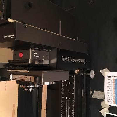

Товарищи, добрый день!
Обладаю фотоувеличителем Durst L900. Он тяжёлый, красивый и с вентиляторами.
Но сорваны зубья на шестерне, которая двигает голову по колонне.
Вот, решил привести увеличитель в порядок.
Но не могу разобрать голову, чтобы снять шестерню.
Может ли кто-нибудь помочь советом?

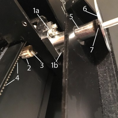

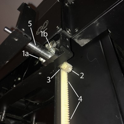

Подробности:
1a and 1b — не откручиваются.
7 — Не знаю, что это. Но, вроде бы, не шуруп.
6 — Не снимается.
3 — Вроде бы, тоже не шуруп.

Комментарий к файлу: Общий вид

Комментарий к файлу: Крупно спереди
durst_l900_repair_front_side.jpg [ 1.02 МБ | Просмотров: 11091 ]
Комментарий к файлу: Крупно сзади
durst_l900_repair_back_side.jpg [ 751.05 КБ | Просмотров: 11091 ]
Позиция 3 конечно не шуруп, а скорее всего установочный (фиксирующий) винт по типу
https://baucenter.ru/vintovye_soedineniya/627662/
Такое крепление на вращающейся оси частое решение.
Есть предположение, что это штифт DIN 1481
Похоже, что это он.

Шпоночный паз у неё(шестерни) есть? По идее должен быть.
Изготовить пару шестерня-рейка не сложно. Как демонтируете узел - пишите, подыщем производство :)
