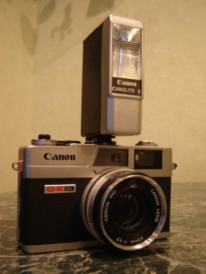

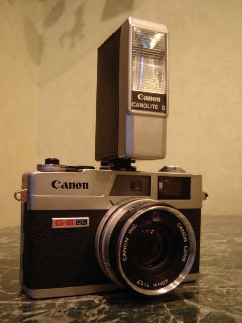

Господа, что-бы не плодить темы вопрос.
Имеется вспышка Canon canolite D .
Вопрос. Поставив на Канонет Ку эЛь 17 что ставить на объективе : А или какое ведущее число вспышки ?
А если на канонет 28 ?
И если на другой фотик, какое у неё ведущее число ?
Вопрос не праздный, оба Каннонета есть, а пыхой пользуюсь уномат, так как с Canon canolite D ...собственно всё выше )
DSC04788.JPG [ 154.6 КБ | Просмотров: 5657 ]
СообщениеДобавлено: 25 дек 2011, 21:16  Заголовок сообщения:
Сообщения: 4740
по идее и так и так можно.
http://www.myphotoweb.com/Canon_camera/ ... olited.htm
а у него на гнезде для вспышки есть дополнительный контакт?
вроде пишут что 16
C ув. Сергей
СообщениеДобавлено: 25 дек 2011, 21:41  Заголовок сообщения:
Сообщения: 10815
Ведущее 16, как уже сказали. С 28ым будет работать также, как и со всем остальными Канонетами http://www.cameramanuals.org/flashes_me ... lite_d.pdf
СообщениеДобавлено: 26 дек 2011, 09:42  Заголовок сообщения:
Сообщения: 1385
Откуда: Белгород
Сергей и Павел, спасибо.
Понял ,что пользоваться данной пыхой на каннонетах надо в режиме А.Попробую.)
Сергей, дополнительный контакт на 28 есть.
К сожалению англицким не владею, но спасибо за ссылки.
