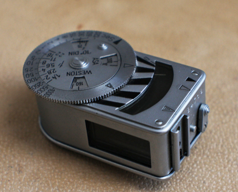

Осенью приобрёл двухобъективку Рикона конца 60-х. Там в коробке, вместе с ним был вот этот пристежной экспонометр:
Так как он селеновый, то я его просто оставил «полку украшать» (думал, давно умер элемент), да там не всё было очевидно с первого взгляда и с использованием разных маркеров. А так - симпатичное коллекционное изделие.
А сегодня решил попутно с тестированием оптики ради курьёза посмотреть и его. До этого руки не доходили. И – странное дело, работает достаточно аккуратно. В смысле – слайд бы я им снимать не рискнул, а вот на негатив – вполне.
Видно не зря написано, что „Made in German”!
Вроде такие же и на Лейках 60-х использовались (там они как-то сопрягались с колесом выдержек)
PS Обнаружил ошбику. Экспонометр называется Metraphot Откуда это название на верхнем колёсике, понятия не имею. Может, стандарт шкалы?

У меня такой-же. :)
Тоже, как не странно, вполне себе работает.
Снимаю на старенькую трешку с его использованием. Результат нормальный.
Использовать его лучше днем при естественном освещении. При очень низком освещении уже не работает (совсем поздно, когда уже солце село). т.е. вменяемые показания он делает где-то до 2 на 1/30. Ниже - уже нужен специальный бустер, который пристегивается к нему сбоку в соответсвующее гнездо. Беречь от яркого света и прямых солнечных лучей. Рычажком "усилителя" пользоваться только при недостаточном освещении, дабы не спалить селен раньше времени.
Аналогичная можель (может быть он-же) выпускался для лее 3-ей серии. Для М-ок уже шел большего размера со специальным "зубом" цепляющим головку выдержек.
Основное достоинство - компактен как никто другой. Металлический корпус. Энергонезависим.
Недостатки - снимать только днем либо в оч хорошо освещенном помещении. Селеновый.
ЧБ и негатив экспонирует замечательно.
ИМХО - сабж МастХэв!
Собственно практически все селеновые экспонометры среднего класса предназначены для "дневного" употребления.
Но очень удобно то, что он вставляется в обойму камеры. Жаль, что экспонометры контаксов/киевов не были сделаны по такому же принципу. Хотя там сам селен меняется в два приёма. Был бы в наличии. Да и кто знал, что камеры значительно переживут производство сменных селенов, когда их задумывали?
