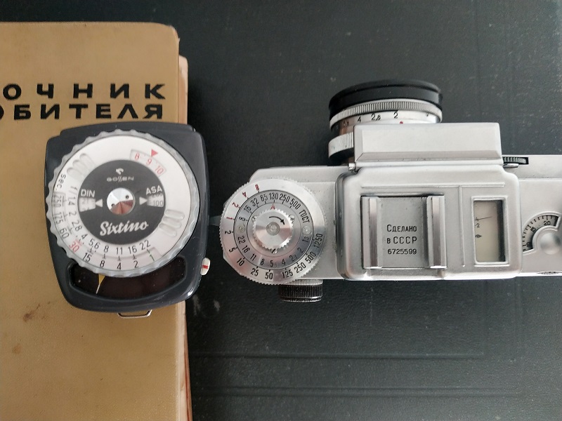

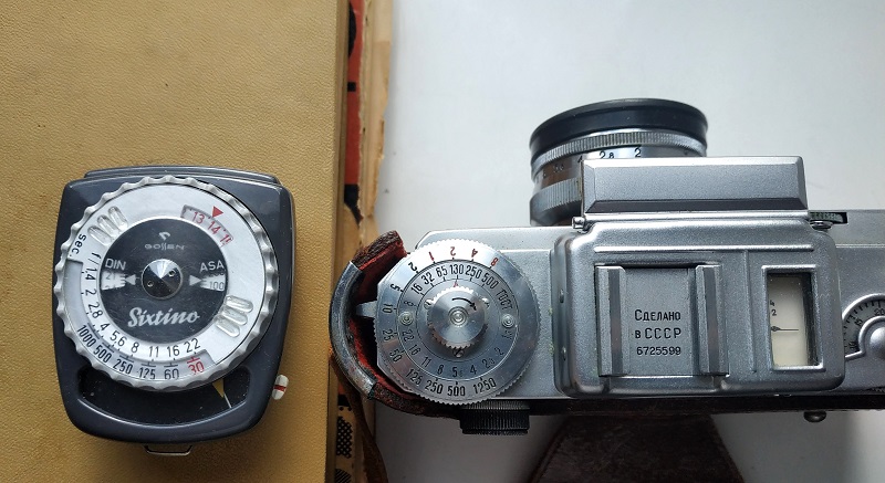

Как обещал, достал на свет "Киев-4" 1967 г. Для сравнения исправный, мой рабочий Gossen. Что сказать, практически один в один. Сложно было поймать момент, облачка плывут и прикрывают солнце, пришлось сделать с десяток дублей)
1:8, 1/250. камера на подоконнике третьего этажа.
1:8, 1/8. Камера в глубине в комнаты направлена на обои светло серого цвета. Калькулятор показывает примерно 1/30, стрелка на множителе 4.
Вообще камера коллекционного состояния внешне и в работе. Все выдержки отрабатывает четко, взвод мягкий. После покупки не вскрывал, да и бывший хозяин, морской офицер., сказал что подарили, а он к фотосъемке равнодушен, так и пролежала. Как писал выше, после покупки камеры настраивал экспонометр в минус.
Никак не могу вспомнить, снимал ли, хотя этот кадр на фликре подписан как Киев-4. .
да совпадает идеально даже с множителем, выдержку делим на множитель и совпадает.

Сообщения: 21648
а как регулируется на четверке в минус?
Правильней говорить-умножать на множитель. Регулировал по Майзенбергу, разницы нет в какую сторону, в плюс/минус, все одними деталями.
