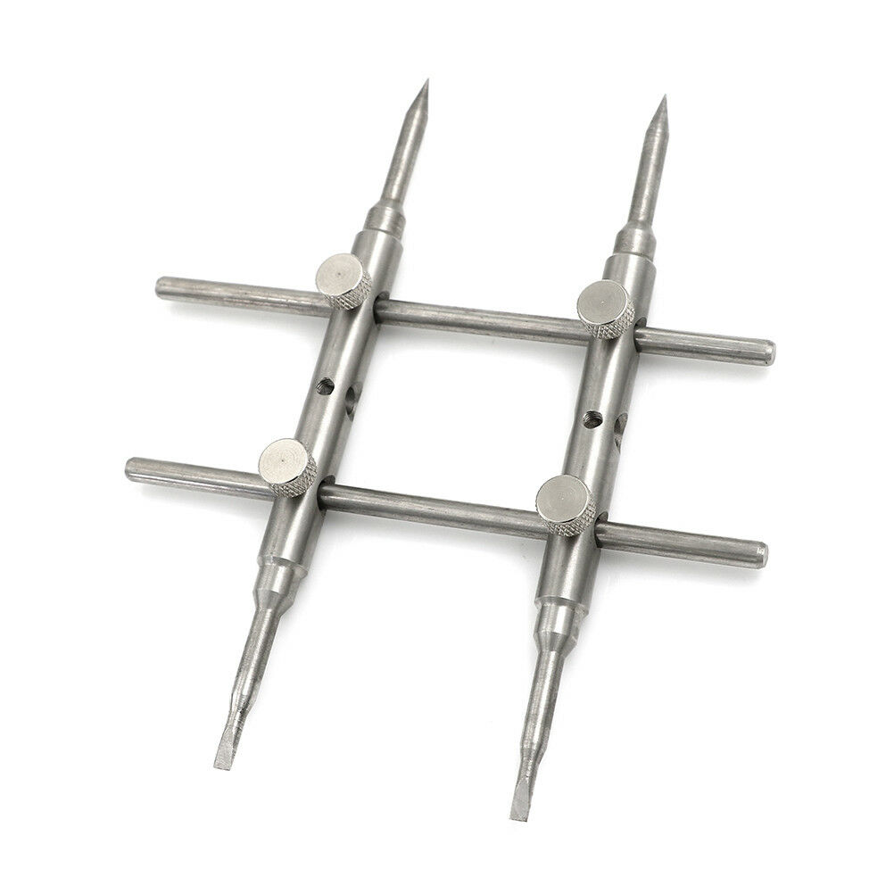

Доброго времени суток.
Поделитесь ,пожалуйста,информацией как правильно называется н-образный циркуль для откручивания плоских гаек объектива?Может даже кто знает где купить такое добро?

точно не так Schraubenschlüssel
у китайских друзей не дорого, но доставка обычно дольше обычного.

Штангенциркуль подойдёт.

На али именуется как "Регулируемый гаечный ключ для ремонта объектива камеры набор инструментов для открытия ремонта разборка объектива..." ,"Инструмент для разборки и обслуживания объектива камеры...", "Гаечный ключ из нержавеющей стали для ремонта объектива камеры набор инструментов для вскрытия разборки объектива..." и т.п.

И все-таки штангель с переточенными кончиками лучше справляется, особенно с закисшей резьбой

Переточенный штангенциркуль позволяет лучше контролировать движения, у н-образного длинные, хлипковатые "ноги",стяжка так себе. Всё никак не соберусь наточить спецключей из латунной пластины на каждый диаметр колец ,приблизительный профиль как у струбцины без винта, крутить такие ключи и контролировать усилие,зажав в ладони,гораздо удобнее,на мой взгляд. Правда,быстрее и проще штангенциркуль переточить.

Pro spanner wrench for camera lens repair opening open tool stainless steel
s-l1600.jpg [ 49.65 КБ | Просмотров: 6002 ]

Я как то купил на барахолке большой советский штангенциркуль, потемневший и непригодный для измерений и из него сделал это приспособление.
