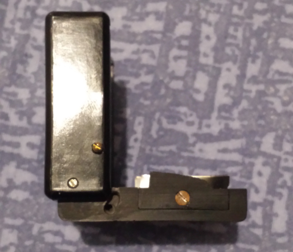

Если ещё актуально нашол на ебай от фирмы Deutgen-Füllfix называеться Filmknips
еще видел в книге Фотолюбитель Конструктор самодельную

СообщениеДобавлено: 13 ноя 2019, 23:41  Заголовок сообщения:
Вот и я где-то там видел, но перерыть все книги...(((
Это как раз то, что нужно для мешка, чтобы вслепую зарядный конец прицепить на катушку!
А нет ли других видов, со всех ракурсов данного Filmknips-а?

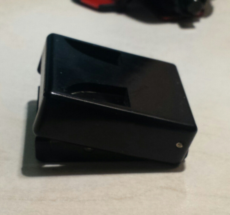

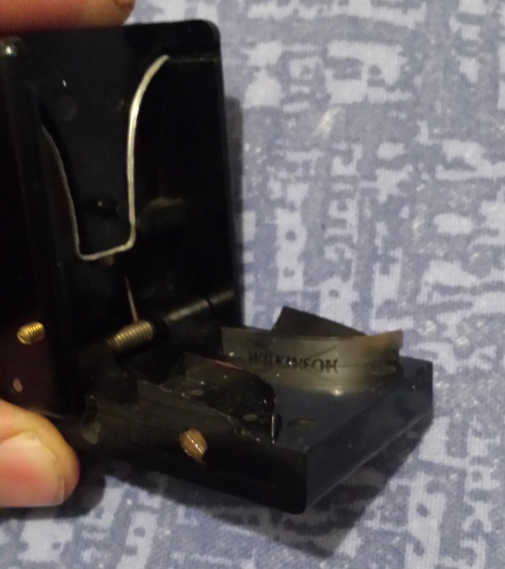

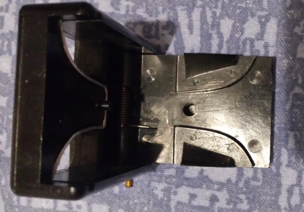

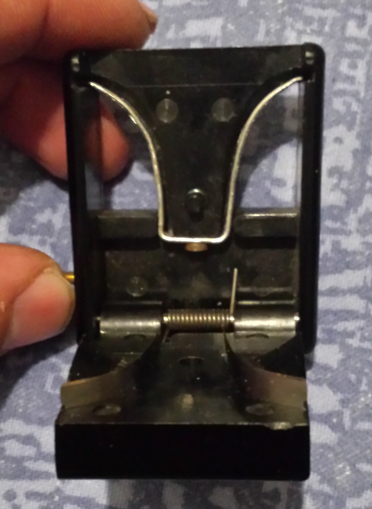

Вот как то так

СообщениеДобавлено: 14 ноя 2019, 21:04  Заголовок сообщения:
Сообщения: 21680
Вот как то так
Из-за вертикальных ножей, повторить будет сложнее, чем самоделку из "Фотолюбителя-конструктора". В последней, режущие пластины параллельны плоскости пленки, поэтому проще в домашних условиях подогнать режущие кромки. По такому принципу сделан нож, входящий в комплект 8 мм кинопроектора "Волна".
СообщениеДобавлено: 14 ноя 2019, 21:21  Заголовок сообщения:
Сообщения: 96
Откуда: Hamburg
Вот как то так
Если конечно заметили это лезвия от бритвы они сменяемы, конечно напильником трудно повторить, но фрезой если она есть легко
ответная часть просто алюминевая полоса
СообщениеДобавлено: 14 ноя 2019, 21:30  Заголовок сообщения:
Сообщения: 21680
Заметил, конечно, даже маркировку :) Имел в виду простоту повторения.
