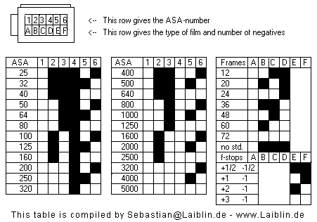

alexmihajlov писал(а):
С дробными коэфициентами вообще сложно. Если экспонометр говорит выдержка 200 дырка 5.4 и фильтр 1.4 - что делать? Ставить дырку около 5?
просто напомню (обратите внимание на последнюю табличку) -
dx-code.gif [ 7.51 КБ | Просмотров: 8111 ]

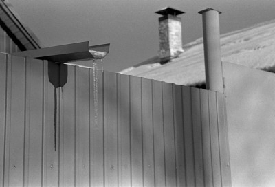

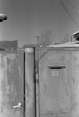

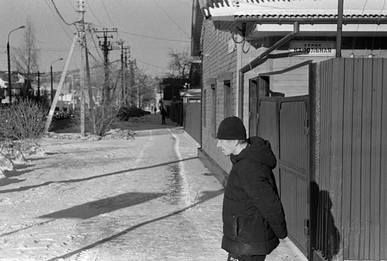

К03.jpg [ 228.42 КБ | Просмотров: 4097 ]
К02.jpg [ 240.34 КБ | Просмотров: 4097 ]
К01.jpg [ 282.41 КБ | Просмотров: 4097 ]
Красный, с плёнкой 400 ед.

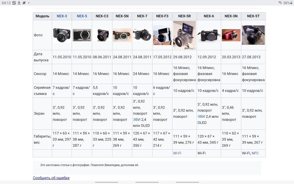

По поводу фазового или контрастного автофокуса на беззеркалках фирмы Sony.
Есть полная таблица из Википедии, где можно уточнить инфу по конкретной модели.
https://en.wikipedia.org/wiki/List_of_S ... nt_cameras
Там есть инфа по способу определения АФ и количеству точек автофокусировки для каждой камеры.
Для наиболее популярных и недорогих камер серии Sony Nex есть русскоязычная таблица.
Но полная таблица, указанная выше, более информативная.
Я бы советовал ориентироваться на неё.
Resizer_17589366177131.jpeg [ 184.01 КБ | Просмотров: 2459 ]
