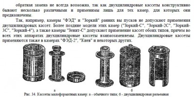

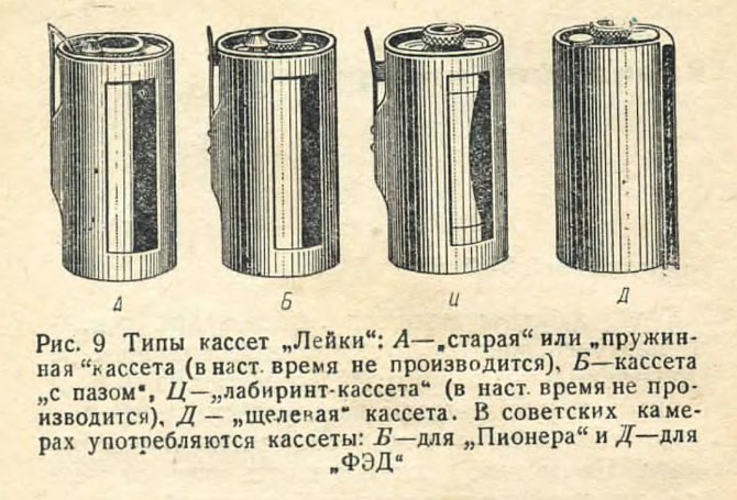

решил поснимать на дальномерку, вспомнил, что у меня есть целый набор Зорких (первый, ФЭД2 и Зоркий-4к), и так же, что были двухцилиндровые кассеты под Зоркий.
И тут обнаружил, что мой первый Зоркий не хочет работать с КМЗшными кассетами. После гугления, нашёл страницу ixbt, где, в обзоре кассет для Зоркого, упоминали, что для первых ФЭДов (и как получается для первого Зоркого) эти кассеты не подходят, так как у моего Зоркого вместо впадины - торчит штифт (палец), которые отказывается с такими кассетами работать. ФЭД 2 и даже Зоркий-4к работать с ними согласились.
Продолжив поиски - нашёл книжку "Фотоаппараты 'ФЭД' и 'Лейка'" 1935 года [советский перевод Leica Handbuch от Fritz Vith (1932)], где явно говорилось, что подобные кассеты для Леек и ФЭДов существовали (правда непонятно, выпускались ли они в Союзе, или были только экспортные). Судя по описанию речь идёт о лейковских FILCA или IXMOO.
Комментарий к файлу: В теории я так понимаю нужны кассеты Д, но я меня интересуют скорее Б (копия FILCA)
кассеты.jpg [ 96.3 КБ | Просмотров: 5633 ]
И вот собственно вопрос, кому-нибудь попадались советские кассеты под первые Зоркие и ФЭДы?

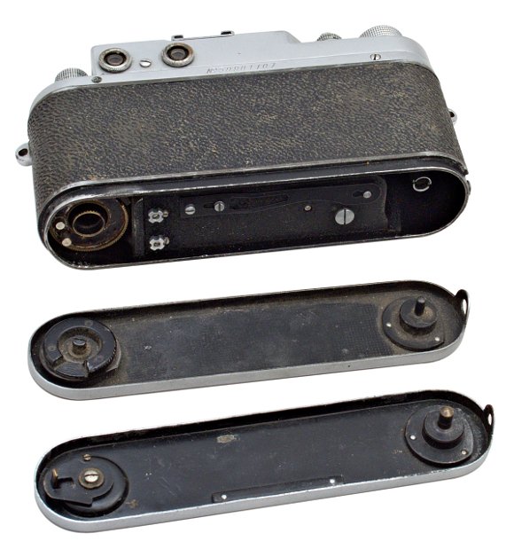

Не подскажете, в ваших дальномерках какой замок на запирающей крышке? В ссылке на ixbt были примеры кассет, которые работали с крышкой, которая вверху, но не работали с крышкой, которая внизу (более старой).
Комментарий к файлу: Варианты нижних крышек у Зоркого
crw_1334am.jpg [ 63.11 КБ | Просмотров: 5528 ]

Я искал на буржуйских форумах - похоже вы правы, Д - это с фигурным носиком и бархоткой, более похожие на современные варианты. Но что любопытно, послевоенные леечные кассеты типа IXMOO были развитием вариант Б, а не Д.

Спасибо, похоже всё дело именно в том, что в моем первом Зорком (с нижней загрузкой) отличается запорный механизм. Так как в ФЭД-2 и Зорком-4к подобных проблем не наблюдается.
В общем, буду поглядывать на местных барахолках на лейковские FILCA (или IXMOO), в теории они должны работать и с таким механизмом.

Какой серийный номер Вашего первого Зоркого? И хорошо бы увидеть его фото спереди и фото замка на нижней крышке.
СообщениеДобавлено: 29 авг 2021, 22:23  Заголовок сообщения:
Сообщения: 327
Откуда: München
Юрий, s/n 121289 (кстати, брал у вас в в 2010)
замок на нижней крышке точь в точь как нижний на снимке из ixbt (ну может палец чуть-чуть наклонён к центру, на фото он вертикальный).
Но если надо, могу попытаться снять завтра...

В общем прошерстив подборку советской букинистики, удалось найти ответ в книжке Бунимовича "В помощь фотолюбителю" (1964). Что любопытно - хотя книг для фотолюбителей у него много и раздел про кассеты кочевал из одной в другую практически неизменно, почему-то именно этот абзац появился только один раз.

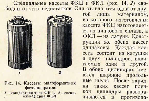

И заодно из другой книги попался забавный момент, оказывается в Союзе производили два типа двухцилиндровых кассет: ФКЦ и ФКЛ, но не для Цейсса и Лейки, как можно было подумать, а из Цинка и из Латуни... :) Почему-то упоминаний о разнице в кассетах для Зоркого / ФЭДа и Киева у него нет.
Комментарий к файлу: Бунимович Д.З. Выбор фотоаппарата (1962)
Выбор фотоаппарата (1962).jpg [ 93.59 КБ | Просмотров: 5254 ]
В итоге, прихожу к выводу, что первые ФЭДы и их копиии Зоркие - могут работать только с традиционной кодаковской кассетой, которая в Союзе называлась ФК-1.
