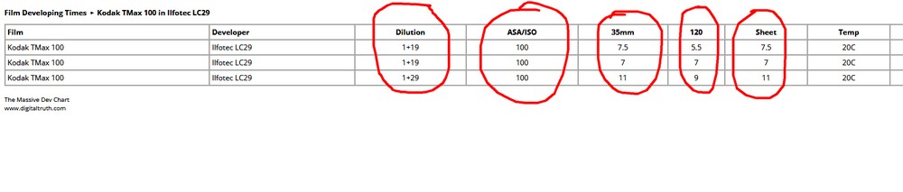

Это вот один мужик писал, а я прочитал в Чарте, что Fomapan 100 в Ilfotec LC29 1+19 до номинала 100 ед. проявлять 6.5 мин. и для Fomapan 400 Ilfotec LC29 1+19 до номинала 400 ед. тоже время - 6.5 минут. Вот интересно, этому можно верить?
Вообще-то главный вопрос, можно верить в Дигиталтру указанному времени. ТАк вот, можно верить или бывают в Дигиталтру косячные показатели?
По классическим пленкам в целом совпадает, с поправкой на различие партий (они у серьезных производителей минимальны).
По шанхаю узкому полный бред написан. И даже по широкому не совсем совпадает с моими опытами.
С уважением, Петр.

По классическим тоже косяков хватает. Взялся тут Т-Макс 100 120-й проявлять, так там вот что написано....
Капец Дигитал Тру про ТМАКС100.jpg [ 32.59 КБ | Просмотров: 3694 ]
Таки я проявил по 35-й и всё получилось. Уже третья плёнка. А если б их послушался, накосячил бы.

Добавлю к своему предыдущему сообщению: для классических пленок с классическими же проявителями (типа D76) обычно время корректно указано.
