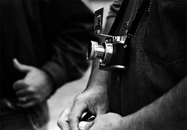

А касательно шнурка и рамки.
К древним Лейкам в комплекте вроде шёл ВУ реализоанный как комплект из крепления с ближней рамкой и набором дальних рамок с полем зрения на фокусных 35, 85, 135.
Никто не встречал в сети схемы с размерами этого ВУ?

СообщениеДобавлено: 18 мар 2010, 21:07  Заголовок сообщения: (no subject)
Сообщения: 2278
Откуда: Торонто
Этот?
Именно этого-не встречал.....
Принцип рамочного видоискателя прост, как угол дома.
Рамка-объектив соответствует пропорциям и размерам кадра данной камеры.
Рамка-окуляр, в принципе, может иметь произвольный размер дырки,
берем пропорции кадра и размер по длинной стороне до 1 см-
это не сильно важно.
Расстояние между рамками равно нужному фокусному расстоянию.
Т.е., по большому счету, важна рамка-объектив и держать глаз по оси
на фокусном расстоянии, рамка-окуляр помогает это сделать корректно.
Поскольку конструкция выходит громоздкой, то все размеры,
кроме размера окуляра, следует уменьшить пропорционально-
если в три раза уменьшаем окуляр, в три раза надо уменьшить
и расстояние между рамками.
По поводу 35 мм-угол обзора человеческого глаза около 45 град.
Рамочный видоискатель его никак не расширит.
Поэтому, в случае с широким углом надо перемещать глаз относительно
окуляра, чтобы понять, что влезет в кадр.
Это неудобно, но возможно-снимал так с Ю-12 и конструкцией
из баночки от пленки с прорезанными дырками, получилось...
Всем спасибо.....

ed1k писал(а):
Этот?
Похож
Он продаётся где то год на http://aukro.ua
http://aukro.ua/item963787910-vidoiskat ... leica.html
Спасибо, схема понятна. То есть на 85/135 имеет смысл делать.
