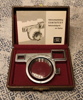

Всем привет!
Увидел тут в продаже макронасадку для дальномерных Contax'ов под названием Contotest. Гугл подсказал, что вроде бы они предназначены для послевоенных версий дальномерок, так как у тех несколько по другому расположены окошки. Но я нигде не нашёл, подойдет ли она к нашему Киеву?
На русском про неё вообще ничего нет, так что я в больших сомнениях.
Комментарий к файлу: Пример девайса
Contatest.JPG [ 232.81 КБ | Просмотров: 6861 ]
В правильных сомнениях, так как везде показано для послевоенного Contax. Поэтому для Киева не подойдет, разные базы дальномера. И надо смотреть номер, если ZEISS CONTATEST 443, то точно для послевоенного Contax.
Для Киева подойдет Zeiss Ikon Contameter 1343 посмотрите здесь с пробным фото viewtopic.php?f=6&t=11080&start=420

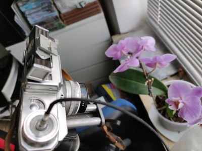

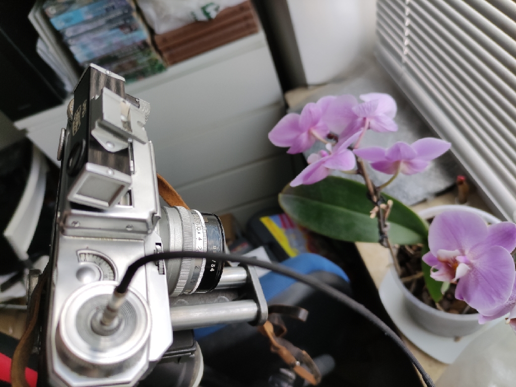

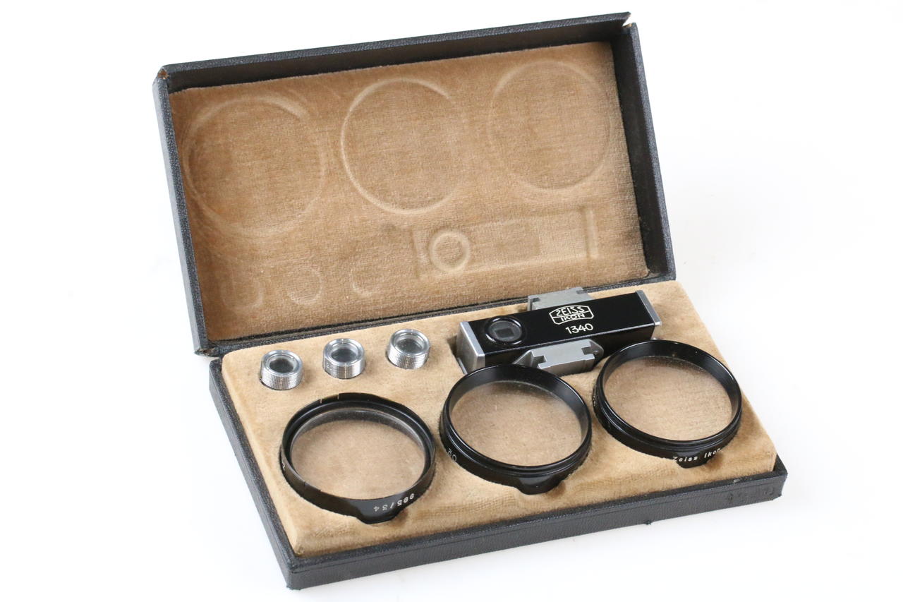

В итоге был взят Contameter 1340 и наконец дошли руки его потестить.
По итогам: дальномер из комплекта работает отлично, резкость именно там где ожидается. Но вот для кадрирования дальномер не подошёл (см. фото).
Фото сделаны на Киев-4 + Юпитер-3П, насадка 20cm.
Плёнка Kodak Plus-X (просрочена на 15 лет, но большую часть времени хранилась в холодильнике, как ISO 50)
параметры съемки в описании к фото
Комментарий к файлу: Сам стенд
01.jpg [ 495.41 КБ | Просмотров: 5015 ]

Комментарий к файлу: Contameter 1340 (для Contax III / Киев - 3/4)
contameter1340.jpg [ 123.61 КБ | Просмотров: 5015 ]
