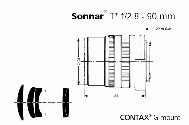

Sonnar 90/2.8 для G-контакса:

Не знаю, что сказать. Всегда думал, что Зоннар, это триплет (три линзы) к которым подклеены дополнительные линзы, корректирующие аберации исходных линз, при этом количество переходов стекло-воздух должно быть минимально. Потому зоннар состоит из ТРЕХ ГРУПП линз. Собственно приведенные вами схемы это и подтверждают (кроме предмета спора).

Sonnar 90/2.8 вообще-то не склейку имеет во второй группе. Он (сюрприз) - 5/4 объектив.
И зоннар-полтосы 30х годов имели три группы линз по простой причине - минимизация количества переходов стекло-воздух, т.к. еще не было просветления. Как только просветление позволило отказаться от склеек - сразу уменьшили количество стеклянных элементов.
Cон разума рождает квазитов
Вот я и пытаюсь понять: пять линз в четырех группах - с какого тогда перепугу он считается зоннаром?
СообщениеДобавлено: 10 фев 2010, 14:18  Заголовок сообщения: (no subject)
Администратор
Администратор
Сообщения: 8588
Потому что Зоннар не обязан три группы линз иметь.
В таком случае, что по вашему понимается под "Зоннаром"?
СообщениеДобавлено: 10 фев 2010, 14:46  Заголовок сообщения: (no subject)
Администратор
Администратор
Сообщения: 8588
yurrix писал(а):
Производная триплета - ассиметричный анастигмат с двуми положительными линзами и отрицательной впереди и массивной склейкой или одиночным элементом сзади. Опять же я могу путать названия элементов, но суть примерно такова. Зоннары склеивали в три группы не потому что только так они Зоннары, а потому что надо было поддерживать контраст без просветления.
