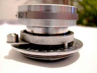

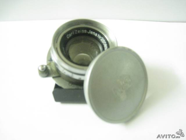

Тут такой объективчик интересный продавали( жаль ушёл :facepalm: ) .
Погуглил и нашел только что он для Zeiss Ikon Tenax II байонета был, других версий не нашел. Но на фото выглядит как-то по другому. Больше на м39 походит (или под контакс(?). Кто что знает по этому поводу? Или он и не соннар вовсе, может тессар,биотар?
95449120.jpg [ 13.17 КБ | Просмотров: 13302 ]
Серийник до конца не виден №23563**
Можно в очень сильном приближении предположить что он 1938 года
1937 1930150-2219775
1938 2267991-2527984
1939 2527999-2651211

Согласно камерапедии под Tenax были в том числе и Зоннары 40/2. Только вот он вполне может и не покрыть стандартный 24x36мм кадр, в Тенаксе - квадрат 24x24.

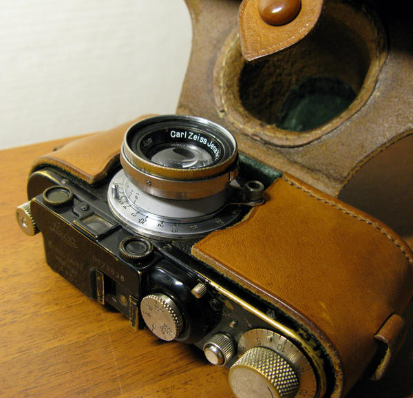

Нашел вот похожий, прорези по окружности переднего блока такие же:
Любопытным также является и то, что Цейсс весьма активно производил оптику к Лейке, причем в довольно большом ассортименте (Лейка была вынуждена пойти на это, чтобы удовлетворить потребителей, т.к. в довоенный период Цейссовская оптика была уровнем выше). Например, Зоннары 40, 50 и 60 мм с резьбой М39 были довольно распространены.
И полтинники соннары похожей конструкции, тоже с поводком:
http://www.photohistory.ru/Pictures/Leica+Sonnar50.jpg

Еще пару ссылок нашел - таки интересно докопаться до истины: мнение такое присутствует - что все же с Tenax-а линза, но модифицированная под LTM (возможно скрестили с Индустаром-22 или с чем-то поводковоподобным):

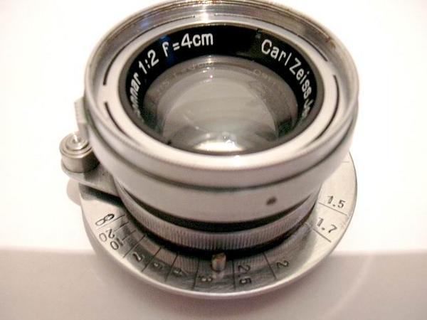

Ну,в общем - он у меня :oops: ! За цену чуть большую, чем первоначальная, но меньшую чем конечная. :lol: Объектив действительно переделанный (с Тенакса наверное), нижнее кольцо со стопором для поводка - похоже от объектива ФЭД 50/3.5. Предыдущий владелец сообщил,что достался от деда - стоял на Зорком (каком - не уточнял).
На ФЭД-2 и на Leica-IIIa поводок стоит в таком положении:
До бесконечности чуть-чуть не дотягивает - изображения в одно не сливаются. Попробую как он вообще фокусируется завтра у товарища на нексе, а там посмотрю потом на ФЭДе -2 - по матовому стеклу что кажет.
В объективе 2(?) диафрагмы:
Кто знает зачем - расскажите? Видел такое только на STF объективе от Sony.
Последний раз редактировалось vorobaz 03 фев 2012, 19:52, всего редактировалось 12 раз(а).
СообщениеДобавлено: 31 янв 2012, 17:05  Заголовок сообщения:
Сообщения: 4876
Вроде бы там диафрагма одна,просто лепестки такие.

СообщениеДобавлено: 31 янв 2012, 17:36  Заголовок сообщения:
Сообщения: 2003
В индустаре-29 так же с диафрагмой. Она одиночная, но перекрывается и кажется что их две.
СообщениеДобавлено: 31 янв 2012, 17:37  Заголовок сообщения:
Сообщения: 755
vorobaz писал(а):
В объективе 2 диафрагмы:
Одна там диафрагма, просто лепестки хитрой формы, на Гелиосе-103 похожая
СообщениеДобавлено: 31 янв 2012, 19:25  Заголовок сообщения:
Сообщения: 2147
Да, точно! Был у меня Киев-4 с ним, теперь не у меня :x
Но у Гелиоса открывая диафрагму и закрывая ее более-менее видно, что загогулина к центру - это продолжение одной ламели , а здесь такое ощущение что 2 ряда одинаковых лепестков, но ближний ряд к камере закрывается с неким запаздыванием по отношению ко второму ряду; укрупнил:
На ФЭД-3 сейчас ставил соннар - вот на его дальномере почему-то бесконечность есть. O_o
P.S. Да, диафрагма одна - все-таки еле-еле видно в самом конце при закрытии - что это одна ламель.
