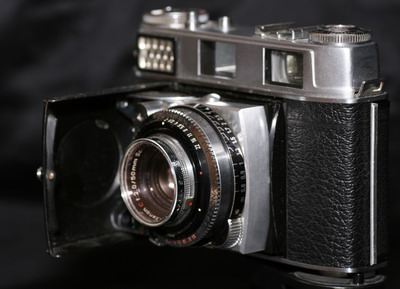

Magister Kodak Retina
Сообщения: 2189
Я бы все-таки обратил внимание на специально подготовленную центральнозатворую механику со смазкой до -40. Желательно в складном корпусе
Как вариант мои любимые Ретины.
Шторные камеры и с электрическим затвором в данных условиях считаю проигрывают
из явных недостатков
1)малый ресурс батареек
2)если привода камер реализованы на пластиковых шестеренках на холоде они могут выйти из строя
3)фокальные затворы в отличии от центральных имеют бОльшую площадь промерзания
Касательно экспонометрии - тут всё сложнее чем в обычных условиях - из за яркого солнца и снега приходится убирать 2 или даже 3 ступени от показаний экспонометра. Касательно модели - сказать сложно - идеал конечно был бы селененовый но их век закончился а по современным роще сказать какие не подходят - по сути все у которых есть ЖК мониторы в горах будут отдыхать + проблема батарейки
Цифру в горах даже не рассматриваю ибо матрица не любит такого долго воздействия холода и опять такие батарейкам не сахар
Сообщения: 2189
Кащей писал(а):
Ретина, говорите. Тут Сокол нежным назвали.
Попробуйте оперировать Ретиной, хотя бы, в лайковых перчатках, при комнатной температуре.
ну я бы не сказал - крупная кнопка спуска,встроеный гросеневский селен (на последних моделях) удобный курковый взвод без отрыва взгляда от камеры,светосильная оптика,выдержка\диафрагма могут выставлятся экспопарами - что удобно а главное штука не убиваема - в проливной дождь при сильном ветре при температуре близкой к нулю - отработала на отлично
