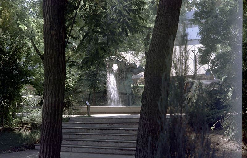

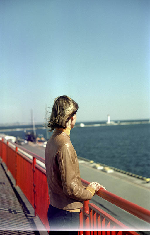

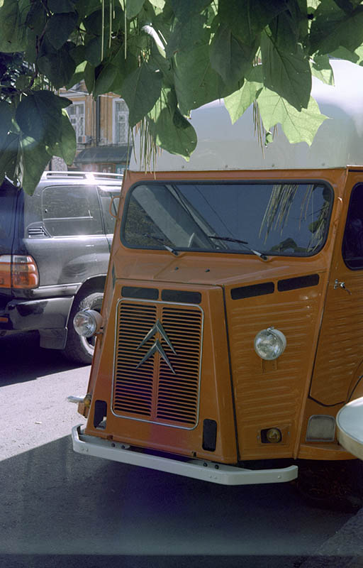

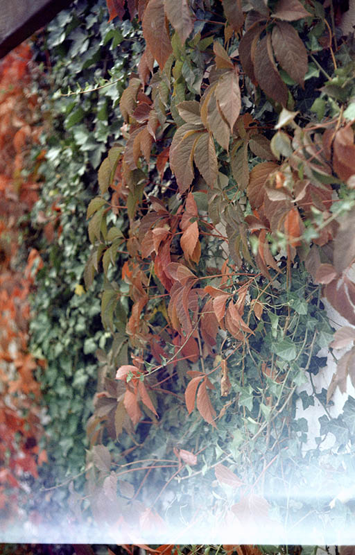

Всем добрый вечер!
тестовая пленка с CANON P(vision 50 d).
Не стабильная работа затвора-почти на половине кадров присутствует такая "беда"-где сильнее видно, где еле просматривается.
Какой либо "закономерости" не вижу. Светит на разных выдержках, хотя некоторые кадры с такиме же выдержками абсолютно нормальные.
Каковы могут быть причины?
Спасибо за ответы
Комментарий к файлу: 1/30
22.jpg [ 91.9 КБ | Просмотров: 12899 ]
21.jpg [ 117.82 КБ | Просмотров: 12899 ]
Комментарий к файлу: 1/1000
18.jpg [ 65.03 КБ | Просмотров: 12899 ]
Комментарий к файлу: 1/250
07.jpg [ 131.01 КБ | Просмотров: 12899 ]
Последний раз редактировалось EDGE 16 окт 2021, 19:46, всего редактировалось 1 раз.
СообщениеДобавлено: 16 окт 2021, 19:45  Заголовок сообщения:
Сообщения: 4850
EDGE писал(а):
Всем добрый вечер!
Какой либо "закономерости" не вижу. Светит на разных выдержках, хотя некоторые кадры с такиме же выдержками нормальные
Спасибо за ответы
Предположение : после отрабатывания экспозиции шторки расходятся ( или не сходятся до конца) и засветка получается через щель между борками шторок.

СообщениеДобавлено: 16 окт 2021, 20:19  Заголовок сообщения:
Зарегистрирован: 21 апр 2008, 18:50
Сообщения: 437
EDGE писал(а):
Всем добрый вечер!
Спасибо за ответы
Отскок второй шторки. Перетянута пружина. Слегка ослабить на пол-оборота или оборот. Доступ через нижнюю крышку.

СообщениеДобавлено: 17 окт 2021, 01:18  Заголовок сообщения:
Сообщения: 3578
EDGE писал(а):
Всем добрый вечер!
Спасибо за ответы
с засветками и отскоками
первая очень смешнявая, какой-то английский бульдог :rock:

СообщениеДобавлено: 02 апр 2022, 13:00  Заголовок сообщения:
Зарегистрирован: 22 окт 2020, 00:33
Сообщения: 42
Откуда: Одесса МАМА !
Escopist писал(а):
EDGE писал(а):
Всем добрый вечер!
Спасибо за ответы
Вы оказались совершенно правы-была перетянута вторая штора. Ещё раз спасибо
