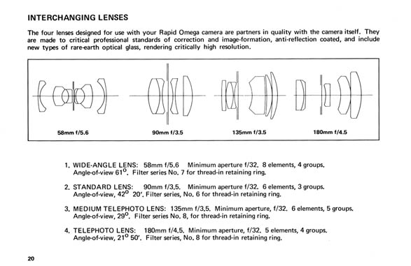

Вначале темы есть первая ссылка в ней много чего описано, просмотрите эту страничку визуально .Многие вопросы отпадут, правда она на английском. Я переводчиком переводил, и где-то закинул в комп, с первого раза не нашел.
Это схема обьективов, из этой же ссылки.
пришлось скидывать на комп, из ссылки не сработала вставка.
kolens.jpg [ 41.58 КБ | Просмотров: 11633 ]

и где тут 60/3,5 ??

А кто говорил что 60/3,5, - 5,6 :)
