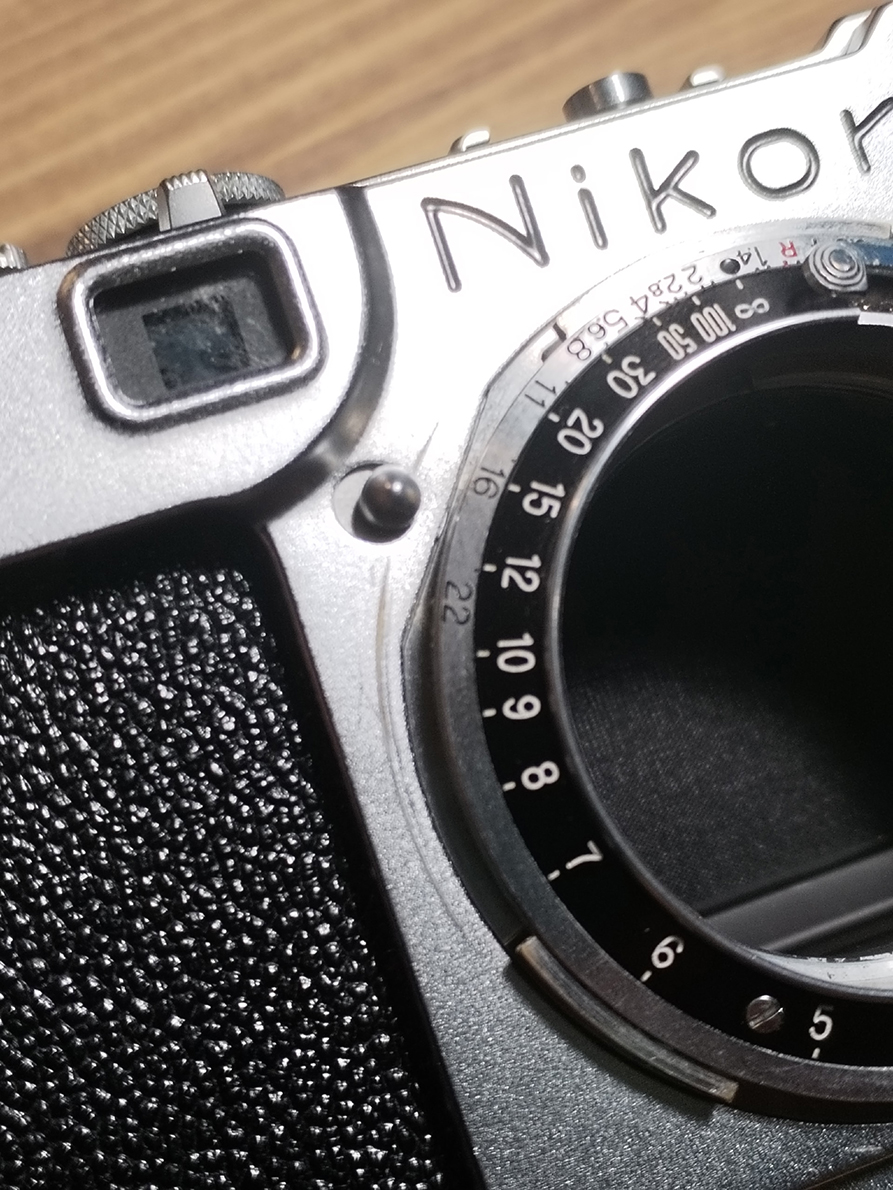

Имеется юпитер 12, черный, не ранний (нет под рукой, 70-80х годов) и гелиос 103. Все это от киева, который стал работать кое-как. Эргономика и картинка обоих (особо юпитера) устраивают полностью. После неудачных попыток поставить резьбовой юпитер 12 на бессу Л, кэноны 7 и L3, задумался насчет никона. Фокусируюсь по шкале, потому на показания дальномера на ближних внимания не обращаю. Прошерстил англоязычные форумы. Многие отмечают, что при монтаже юпитер12 царапает по кругу корпус камеры. И многие стачивают кольцо корпуса обьектива по кругу. Заметил в галерее, что многие коллеги используют Ю12 на никонах. Поделитесь опытом, у кого какая модель (С2 ранняя, поздняя, С3 и т,д) и с каким юпитером.
СообщениеДобавлено: 28 окт 2025, 19:24  Заголовок сообщения:
Сообщения: 11441
Пробовал цеплять Ю-12 на S2 (поздний). Царапок по корпусу не заметил. Немного заедает при фокусировке в районе 2м. Парень, у которого купил камеру, снимал ей в основном на Ю-12
Так объективы с внешним байонетом и на "Киеве" могут царапать переднюю панель камеры. У меня передняя панель на "Киеве" потерта по кругу, например. Просто на хроме не сильно и заметно.
Записал! Юпитер какого года? Заедает при наведении и колесиком и самим обьективом?
СообщениеДобавлено: 29 окт 2025, 12:18  Заголовок сообщения:
Сообщения: 11441
Юпитер хороший, Арсенал 63-года, брал у ЧКД Шрайб. Но его и на КИЕВ нужно ставить очень аккуратно: иной раз просто клинит на 2м, переставишь - и всё гладенько. Чем фокусироваться: колёсиком или оправой - без разницы.
Вообще по инструкции фокусироваться объективами которые ставятся на внешний байонет рекомендуют только за оправу, а колесико только для внутреннего байонета, обуславливают нагрузкой на данный узел если одет объектив на внешний байонет.

о у меня точно такой же комплект S2 и Ю12 такого же 63-го года, достался в довесок, когда покупал у Uncleserge, ничего волшебного от этого Ю 12 не ждал, да и не снимал до этого им ни разу, а тут показал лично на мой вкус потрясающую картинку, сочные цвета, рисунок, бритвено резок с 2.8, после него я продал любимый Olympus mju ii. S2 у меня кстати поздний, Ю 12 на нем стоит и крутится без проблем, и вместе с ВИ КМЗ 35мм смотрится шикарно, из рук не хочется выпускать.

Да немного с боку все таки царапает корпус, остается тонкая полоска где то 1.5 см длиной
СообщениеДобавлено: 30 окт 2025, 20:58  Заголовок сообщения:
Сообщения: 4313
А приложите фотку этого места. И какая часть объектива задевает. Слышал много, но не понимаю наглядно
СообщениеДобавлено: 31 окт 2025, 19:18  Заголовок сообщения:
Зарегистрирован: 24 июл 2014, 16:09
Сообщения: 281
Ну вот постарался вроде передать царапину, но сильно в глаза она не бросается с виду.
Спасибо!
По мне, так такая царапина вообще не проблема )
