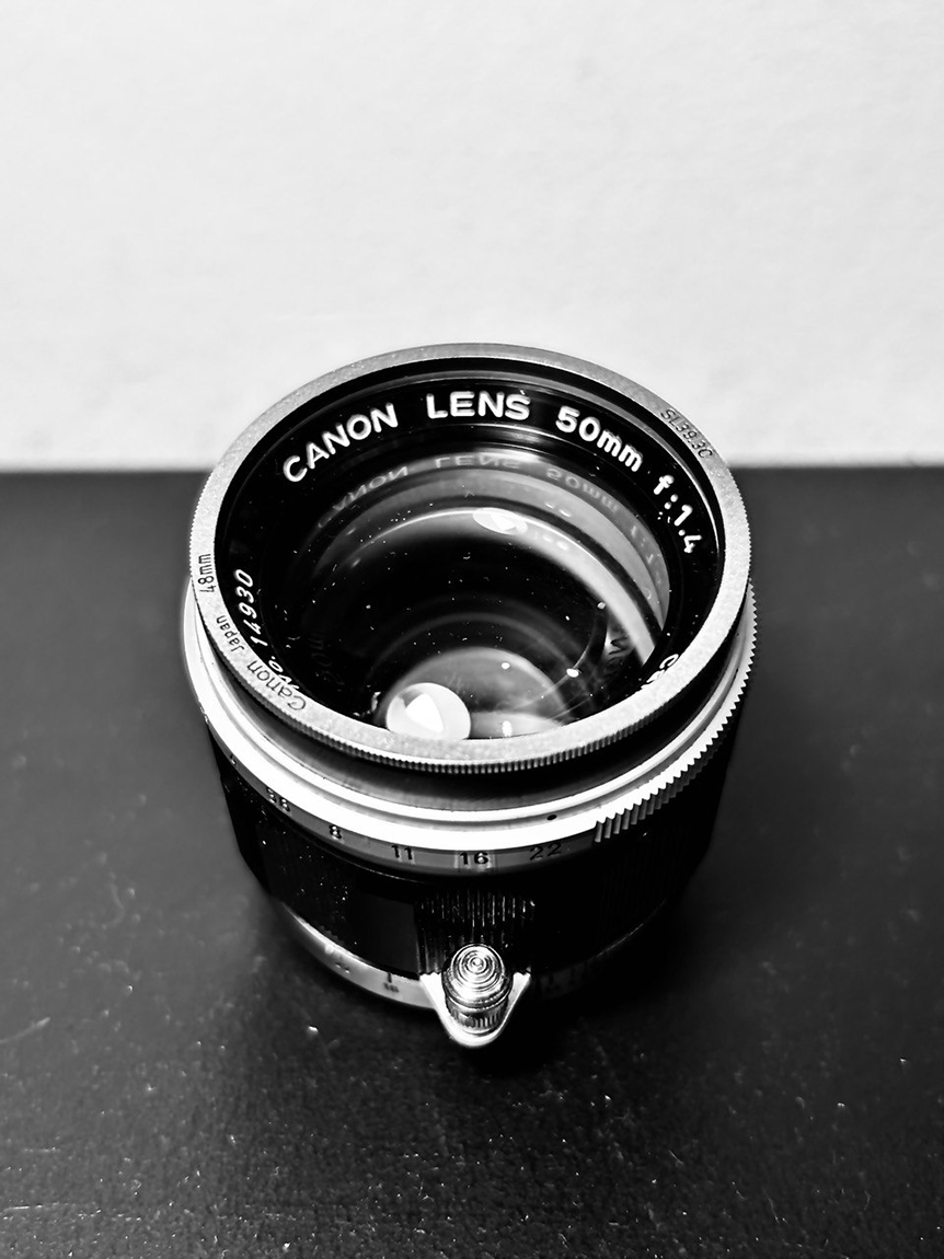

Доброго вечера!
Разжился тут намедни Canon P с объективом Canon Lens 50 1:1,4 и вызвал вопрос объектив. Если объектив переворачивать, держа в руке, на 180 градусов туда и обратно, то при каждом окончании поворота, когда главная оптическая ось объектива становится перпендикулярна поверхности земли, слышен звук похожий на стук опускающейся внутри объектива не закрепленной линзы.
Если у кого либо из уважаемых ЧКД есть какая либо информация, инструкция, и т.п. о разборке и обслуживании данного объектива - буду признателен.
С уважением, Мясоед.
Комментарий к файлу: Canon Lens 50mm 1_1.4
Canon Lens 50vv 1_1.4 m39.jpg.png [ 538.19 КБ | Просмотров: 6447 ]
СообщениеДобавлено: 20 сен 2023, 01:09  Заголовок сообщения:
Сообщения: 10824
Этот объектив разбирается очень просто. Сзади откручивается кольцо и готово. Объектив распадается на 2 части. Надо проверить, все ли крепления закреплены, можно промыть и чуть чуть смазать, чтобы добиться нужного усилия при вращения фокусировочного кольца
Здесь есть парочка снимков по разборке
https://photobucket.com/u/Paolo_Cocoa/a ... 1272ad4bf0
Уважаемый paolo_cocoa, спасибо огромное!
