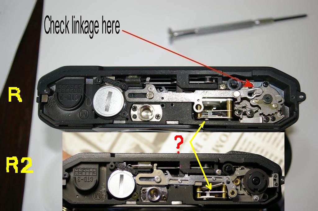

Итак- две Бессы :
Р и Р2
Обе со снятыми нижними крышками.
фото верхней уже было на форуме- стандартная БессаР
фото нижней-свежак. Это моя полностью исправная Бесса Р2,
у которой я снял крышку ,чтобы полюбопытствовать и понять
как оно работает.
В Бессе Р видно автоспуск( желтая стрелка)
НО НА НИЖНЕЙ ОН ТОЖЕ ЕСТЬ!
А впереди рукоятка взвода отсутствует.
( у неё-же НЕТ автоспуска :) )
Вопрос- это как понимать?
Такая задумка Косины или чё?
Какие мнения.
Кто -нибудь может что-нибудь о таких затворах Копал
рассказать?
СообщениеДобавлено: 26 июл 2009, 21:29  Заголовок сообщения: (no subject)
В порядке бреда: а это не замедлитель?
СообщениеДобавлено: 27 июл 2009, 04:07  Заголовок сообщения: (no subject)
Прежде чем спросить на форуме,я насколько десятков раз,
с открытой крышкой, смотрел на Бессе Р2
как работает взвод и спуск на всех выдержках.
Заявляю ответственно-этот нижний механизм НЕ ИСПОЛЬЗУЕТСЯ!
А на Бессе Р просто взводишь автоспуск и он как миленький
внизу тихо крутится..... :)
А замедлитель расположен внутри-спереди....

СообщениеДобавлено: 31 июл 2009, 18:43  Заголовок сообщения: (no subject)
На бессе Р2 рычаг автоспуска будет мешать кнопке М-байонета..
а вот нафига оставлять сам механизм автоспуска в Р2 мне
не понятно.. :)
Да уж какое там творчество....
Просто пытаюсь сам разобраться и починить Бессу-Р
СообщениеДобавлено: 31 июл 2009, 19:32  Заголовок сообщения: (no subject)
Администратор
Администратор
Сообщения: 8588
Причина очень проста - R2 - это шасси от R с новым байонетом (которое есть шасси от зеркалок многочисленных с Коники TC-1 начиная и имя им - Легион).
Скорее всего стоимость переделки (убирания автоспуска) (а это НИОКР и прочая) была выше чем стоимость производства "как есть". Возможно что в R3х и R2х поколении механизм этот убрали, ибо поколение и производственная серия абсолютно новые. А вот в R2, R2C и R2S этот механизм так и остался.
Cон разума рождает квазитов
СообщениеДобавлено: 31 июл 2009, 21:00  Заголовок сообщения: (no subject)
и значицца,что и Копал у них аналогичный??
Это означает, что поиском (в Гугле,например) можно
найти его ремонт или устройство или хотя-бы ...
ища не Бессу, а например ,Конику ТС-1 ?
СообщениеДобавлено: 31 июл 2009, 21:12  Заголовок сообщения: (no subject)
Администратор
Администратор
Сообщения: 8588
В конике нет - а в поздних зеркалках типа Ricoh CR5 (или как там его) - такой же. Но отличия в мелочах конечно будут, даже без учета наличия блока зеркала.
СообщениеДобавлено: 31 июл 2009, 21:33  Заголовок сообщения: (no subject)
большое Вам Мерси!
