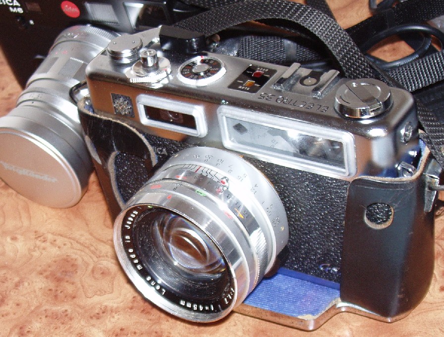

serg-k3 писал(а):
dimonpit писал(а):
serg-k3 писал(а):
А чем снимали?
тем,про что ветка
Первый раз , что-ли, испытывали? , а раньше такого дефекта не было?
в целом как камера?, ваши ощущения, если можно.
хорошая камера,мне даже ее возвращать бывшему владельцу не хочется,постараюсь проклеить уплотнитель.
вес не маленький,но мне енто нравится,чувствуешь ее в руке.
полностью металлическая,в общем чувствуешь что енто ВЕЩЬ,а не какая-нибудь пластиковая мыльница
не нравятся только два момента,первый енто большой ход спусковой кнопки,а второй то что не отображает выдержку.

Там еще внутри на задней крышке, в месте напротив приемного валика, должен быть уплотнитель шириной миллиметров 5 примерно. Он вплотную должен прилегать к петле. Я делал уплотнитель из коврика для мышки.
а его то почти и нет

а что будет если вместо черной нитки,вклеить желтую?(ну нет у меня пока другой)
СообщениеДобавлено: 01 апр 2009, 21:57  Заголовок сообщения: (no subject)
Сообщения: 4455
Откуда: Украина
Думаю что можно, и закрасить фломастером, хотя на мой взгляд, черный цвет здесь играет больше эстетическую роль. Я тоже мучаюсь с подобной проблемой.
А какую нитку, и из какого материала лучше всего применить?
СообщениеДобавлено: 02 апр 2009, 15:45  Заголовок сообщения: (no subject)
bessa team
Зарегистрирован: 13 дек 2006, 22:54
Сообщения: 433
я подобрал подходящую по ширине,обычную шерстяную нить
на крышку возле приемной катушки наклеил подложку от коврика для мыши.
сегодня-завтра буду проверять
потом может заменю нитку той-же подложкой от коврика
СообщениеДобавлено: 02 апр 2009, 18:04  Заголовок сообщения: (no subject)
..черным перманентным маркером закрасите
и будет ОК!
Пробуйте,ждем :)

Как бывший владелец Yashica, рекомендую сначала отснять еще одну пробную пленку.
Сегодня забрал из минилаба последнюю пленку отснятую этой камерой в феврале 2009 (все сдать руки не доходили, и снимал в основом цифрой). Ни одного засвеченного кадра. Может крышка неплотно была закрыта?

Проклеить не помешает.

NicK писал(а):
2 dimonpit
на камере на самом деле уплотнителя почти небыло
позавчера проявил вторую пленку(отснятую на камеру без уплотнителя),на нескольких кадрах видна засветка
надеюсь сегодня досниму третью(уже с уплотнителями) и усе должно проявится(очень надеюсь,что все будет нормально)

проявил только что пленочку(первая после обклейки камеры),вроде засветок не замечено.,вчера утром в окно солнце светило,так я минут пятнадцать камеру в его лучах вертел разными сторонами,вроде выдержала испытание :lol:
