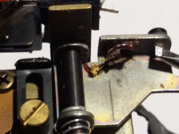

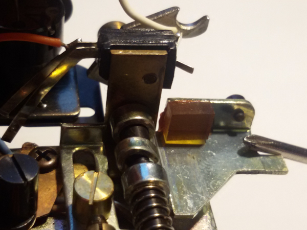

должно быть так
(один единственный раз пришла целехонька)
000.JPG [ 202.73 КБ | Просмотров: 4603 ]
СообщениеДобавлено: 29 янв 2023, 14:07  Заголовок сообщения:
Сообщения: 5621

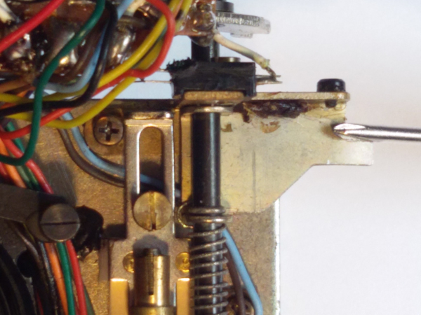

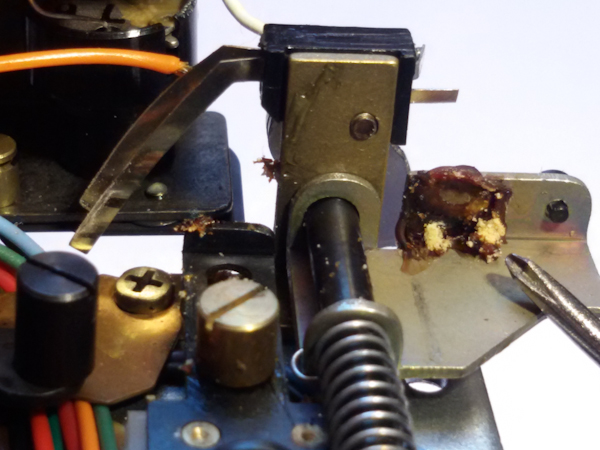

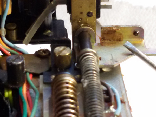

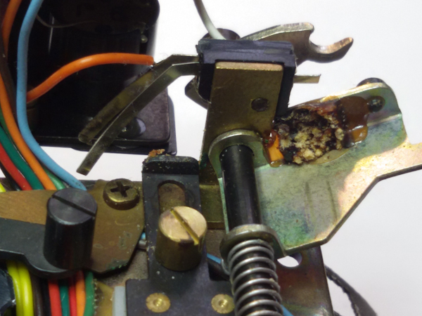

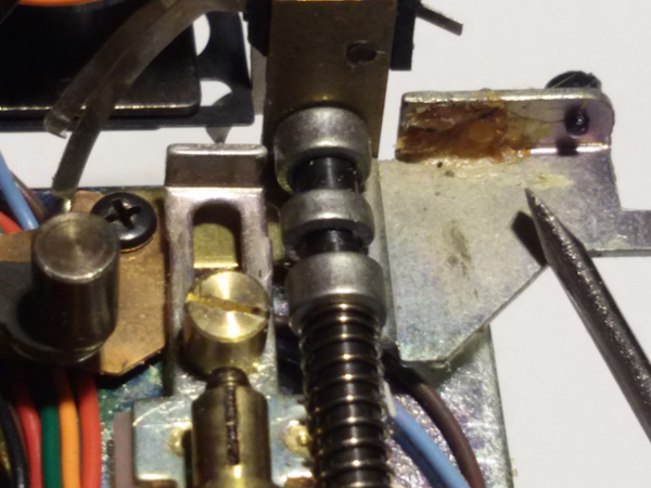

в ремонте может выглядеть несколько иначе.
вот пара примеров из архива
001.JPG [ 224.89 КБ | Просмотров: 4602 ]
002.JPG [ 216.34 КБ | Просмотров: 4602 ]
003.JPG [ 205.38 КБ | Просмотров: 4602 ]
004.JPG [ 191.11 КБ | Просмотров: 4602 ]
005.JPG [ 222.54 КБ | Просмотров: 4602 ]
006.JPG [ 232.89 КБ | Просмотров: 4602 ]

вот очень полезное руководство на примере GT
(G-позолоченные контакты, T-черная)
Pad хорош из мягкой ресины, стучит немного приятнее
сдесь в оригинале, довольно жесткий материал
размеры 5Х4Х3
п.с. сразу обратите внимание на стр.22
не снимите - скорее всего обломаете кнопку.
такую не найти в продаже, разве что от донора.
Спасибо! Наглядно, посмотрел и сохранил. Кнопку поберегу ) Так понимаю, по руководству, прокладка меняется с разборкой верхней, нижней крышек, распайкой контактов, снятием обклейки корпуса и снятием "коробки" с обьективом - большая разборка ( https://youtu.be/NtuCwVPNpjg ). И есть упрощенный вариант, но с долей эквилибристики в узком пространстве (https://youtu.be/DtpiLPDKUpM ). Нацелился на эквилибристику. Инструмент есть. В электронику не полезу в любом случае - не понимаю ничего )
значит разбирали всю...
СообщениеДобавлено: 29 янв 2023, 14:51  Заголовок сообщения:
Сообщения: 5621
да, камеры приходили на полное техническое обслуживание.
нет, для замены Pad только разполовинить.
если захочется поменять на геликоиде смазку (а тебе захочется), то нужно распаивать
геморно конечно, но раз уж вскрыл...
