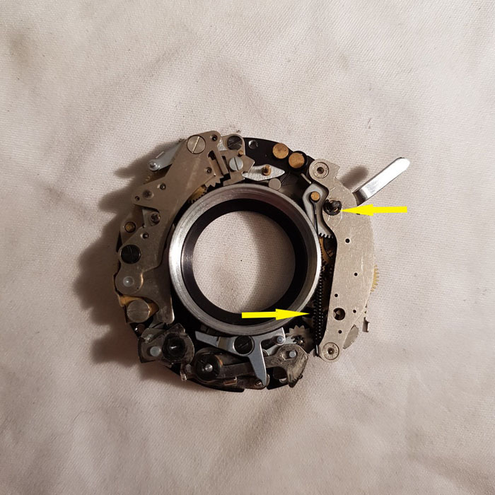

Собственно, достался мне нерабочий аппаратик. Не работает затвор, вскрыл, оказалось лепестки залипли, покупал их в бензинчике, но затвор не заработал. Подозреваю, что виноват механизм автоспуска (прочитал где-то что он иногда клинит), а как снять не понимаю. Помогите!

СообщениеДобавлено: 27 авг 2019, 21:25  Заголовок сообщения:
Сообщения: 434
Откуда: Невская застава
нужно снять стопорную шайбу и повернуть винт.

СообщениеДобавлено: 30 авг 2019, 23:01  Заголовок сообщения:
Зарегистрирован: 08 апр 2019, 19:57
Сообщения: 41
Благодарю!
#iso6club
СообщениеДобавлено: 03 сен 2019, 10:52  Заголовок сообщения:
Сообщения: 434
не за что! странно конечно. чтобы разобрать объектив до представленного состояния, нужно пройти не один этап разборки.
включая этап работы с паяльником. а снятие автоспуска вызвало проблему... :)

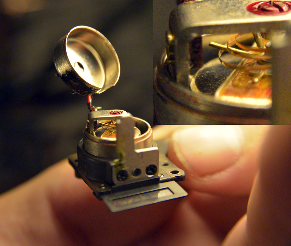

раз уж здесь говорим про ремонт, опишу интересный дефект в QL17 )
при отключении экспонометра или при закрытии датчика его стрелка не уходила туда, где ей положено было быть - в зону предупреждающую о недоэкспонировании.
через раз застревала на отметке диафрагмы 2.8
в автоматическом режиме это влияет на работу блокировки. проблема оказалась скрыта в гальванометре.
один виток спирали зацепился за некий штырь ( точно не скажу. возможно это балансир)
было скорректировано положениек балансира, виток заправлен на свое место.
1.jpg [ 284.51 КБ | Просмотров: 12099 ]

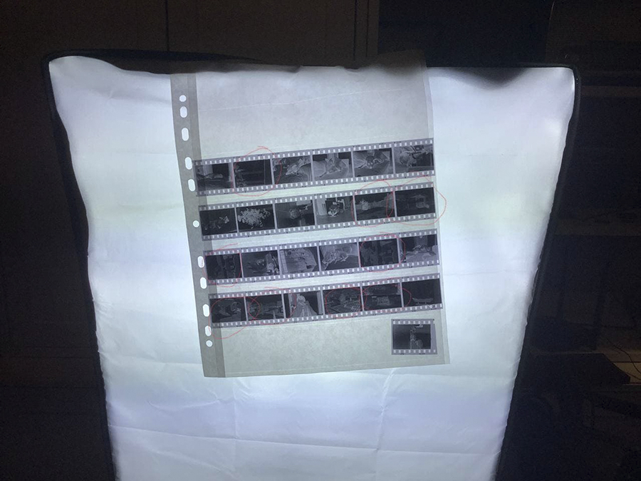

Подскажите, проявил только что пленку и обратил внимание, что кадры, снятые QL17 в помещении, по экспозиции совершенно нормальные, но те, которые на улице - все явно переэкспонированы. Как такое может быть, не понимаю.. Он что, дневной свет плохо видит?) Главное, проверяю на улице по экспонометру в приложении - нормально все стрелка показывает, правильно. Диафрагма открывается как надо, выдержки тоже в норме. И если что-то было бы не в норме, то в помещении наверняка это тоже бы проявилось?
Но факт налицо..
Снимал почти все в режиме А, соответственно.

СообщениеДобавлено: 03 апр 2021, 22:35  Заголовок сообщения:
Затвор притормаживает. На длинных это незаметно, а на коротких может быть ошибка на стоп-два

СообщениеДобавлено: 04 апр 2021, 10:13  Заголовок сообщения:
Зарегистрирован: 23 мар 2021, 00:22
Сообщения: 80
Откуда: Istra
А вообще нет, сейчас тщательно перепроверил. Похоже, что экспонометр все-таки врет.. При этом чем больше света, тем больше отклонение) Как такое может быть, не понимаю - но факт. На улицу он показывает F8 при 125, тогда как при такой диафрагме и исо должна быть 250. А вот в помещении наоборот: склонен даже к небольшому недоэкспонированию. Хотя иногда и прям верно показывает. Что в общем соответствует результатам на негативах.
Чем можно объяснить такое поведение экспонометра, не понимаю.

СообщениеДобавлено: 04 апр 2021, 15:30  Заголовок сообщения:
Тут дело такое, что при использовании неправильной батарейки, автоматика врёт нелинейно.
Поэтому правильно вам советуют, купите батарейку с 1,35В.
СообщениеДобавлено: 04 апр 2021, 15:31  Заголовок сообщения:
К тому же щелочная батарея ещё и теряет напряжение по мере износа, а стабилизатора в цепи питания Канонета нет.
СообщениеДобавлено: 04 апр 2021, 16:28  Заголовок сообщения:
Сообщения: 7332
виктор руде писал(а):
Ну если Вам так нужно снимать на автомате, прикупите "правильные" элементы вот тута: https://sreda.photo/goods/rz-53
Всё ровно наоборот. При бОльшем напряжении питания ток через гальванометр будет тоже больше. Стрелка отклонится сильнее. Автоматика сильнее прикроет диафрагму. Получим недодержку.
