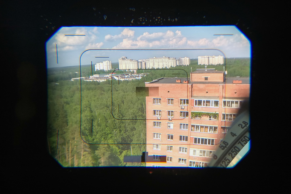

У меня была идея когда-то купить дальномерную версию с замером. Но после тщательного изучения инструкций и описаний стало ясно, что дальномер в ней весьма специфичен. У него нет двойного изображения внутри пятна, а только одинарное, которое сдвигается. По сути, это двойной клин, как у зеркалки. Фокусироваться по нему удобно лишь на прямых объектах - телеграфных столбах, антеннах... На лицо человека, где нет прямых линий, сфокусироваться будет проблематично. Кстати, клином в зеркалках я по этой причине и не пользуюсь :)

СообщениеДобавлено: 07 июн 2020, 16:52  Заголовок сообщения:
Сообщения: 4839
Согласен . По сравнению с пятном дальномера клин не так удобен там, где нет прямых линий. И скорее всего камера не для быстрой наводки на резкость, не для быстрого стрита так сказать. По крайней мере с полтинником.
Но в целом видоискатель приятный, светлый и достаточно информативный.
02+1.jpg [ 456.94 КБ | Просмотров: 7454 ]
