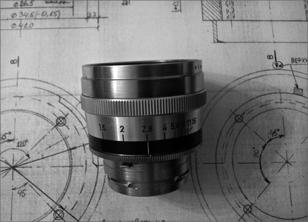

обещал дополнить историю парой своих картинок Voigtlander Nokton 1.5/50 Prominent. покупал в свое время этот объектив под Contax IIa. нарисовал адаптер, который и стоит на объективе.
Voigtlander Nokton 1.5/50 Prominent Voigt-Contax adapter C (c)
Contax IIa Voigtlander Nokton 1.5/50 Prominent
это снимки с рисунком самого объектива (здесь не всё в фокусе, если что. Объектив достаточно резкий, если это необходимо. фантастический акварельный зафокус с проводкой по линии контраста белое-черное. Это видно хорошо на первом снимке)

Сергей у меня ранняя версии О47мм. На поздних я видел было второе внешнее кольцо с насечкой (как под диафрагму).

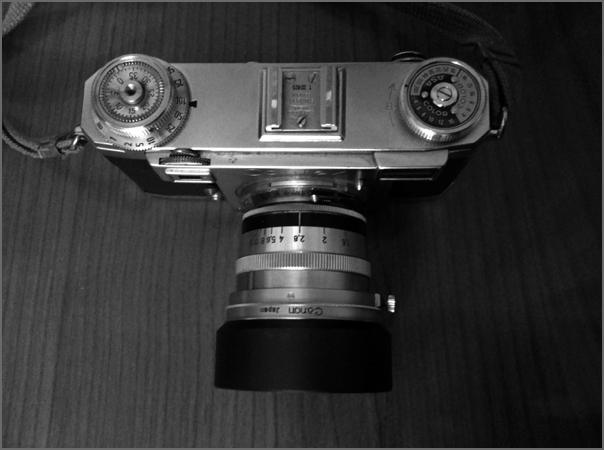

Сегодня продолжил знакомство с камерой. Выполнил юстировку, так как первая пленка обнаружила фронтфокус примерно 5 см на МДФ, а в видоискателе наблюдалось двоение по вертикали.
В сети по этой процедуре ничего не нашел, поэтому вздохнул и взял в руки инструмент. На деле оказалось довольно просто и глвное удобно, надо отдать должное немецким конструкторам. Понравилось, что всё вышло за один подход. На МДФ настроился по матовому стеклу, совместил эксцентриком дальномер. Винтом вертикальной настройки выровнил смещение. При этом настройка горизонтали не сбилась. Возможно благодаря тому, что оправа первой неподвижной (по горизонтали) линзы при юстировке перемещается строго вертикально в пазах, как каретка. Ослабил винты головки фокусировки и установил по индексу шкалы. И всё. Показания дальномера совпали на всех дистанциях.
Это полдела, надо проверить на пленке. (ILFORD HP5 Plus 400, D-76 1+3)
Полный порядок, но я об этом ещё не знал и продолжил тесты.
Я уже писал, что камера без объектива весит около 1 кг. На зарубежном сайте, некий фотограф писал, что такой вес этой камеры позволяет ему снимать на 1/8. Странно, но на моей этой выдержки нет. Попробовал на 1/5 и 1/2, вроде терпимо.
Дабы доснять пленку фотографировал всех, кто подвернется.
Собачек, при F=1:8
100% кропы (3600 dpi)
Внучек, при F=1:1,5
