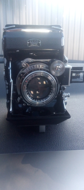

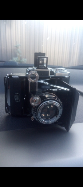

А что можно поставить на такую Super Ikonta?
Screenshot_20251114-125530 (2) (2).jpg [ 106.57 КБ | Просмотров: 754 ]
Screenshot_20251114-125519 (2) (2).jpg [ 79.75 КБ | Просмотров: 754 ]
