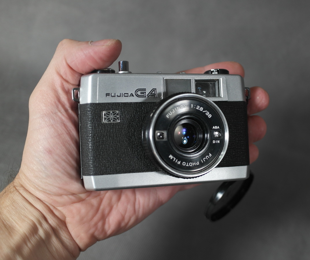

Помимо Rolley 35 самой карманной считаю шкальник Fujica GA (не читал всю тему, может упоминали). Контраст у нее так себе, но приятная в общении и снимает вполне "атмосферно". В связи с ухудшением доступности пленки чесались руки продать, но теперь решил, что оставлю.
Да, еще могу отметить автоматическую Leica minilux с выдвижным объективом 40мм. Маленькая, но тяжеленькая, типа Rolley. Ну и Мю-2 конечно. И с зумом то же можно таскать, но осторожно, нежные.
w684.jpg [ 254.97 КБ | Просмотров: 108 ]
w686.jpg [ 229.72 КБ | Просмотров: 108 ]
w059.JPG [ 224 КБ | Просмотров: 108 ]
