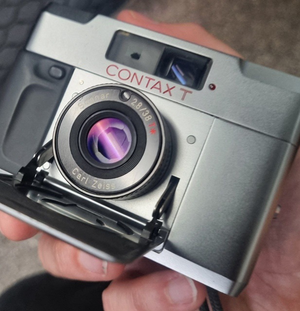

5336928578668985640.jpg [ 113.76 КБ | Просмотров: 5677 ]
Не вижу темы такой, если есть киньте сюда ссылку
создаю тему Contax T: информация, использование, обслуживание, ремонт
на большинство прогулок и поездок не имею возможности носить фотоаппараты типа Зоркий, поэтому рассматриваю компактные фотоаппараты.
Есть опыт съемки на Olympus XA.
Недавно на доске объявлений появился Contax T, я его купил.
По сравнению с Olympus XA он выглядит более премиальным.
Кроме внешнего вида ещё есть плюс - у контакса лучше видно пятно дальномера. наводиться на резкость легче.
Продавец контакса до этого владел и Olympus XA.
По его оценке, контакс лучше: нет такой сильной бочкообразной дисторсии и виньетки.
Есть на форуме текущие или бывшие владельцы?
интересует опыт использования:
1. как работает замер, если небо в кадре, то нужно сильно корректировать экспозицию или нет? у Olympus XA нужно выставлять +1.5 иначе кадры будут с недодержкой.
2. сколько можно отснять кадров? контакс маленький, и пленку вытягивать сильно не нужно, поэтому возможно как и у Olympus XA получится снять на пару кадров больше с одной катушки? если знаете сколько, напишите, чтобы я случайно не порвал пленку пытаясь отмотать кадр когда пленка закончится.
3. 2.8 диафрагма рабочая?
4. есть ещё важные вещи которые не спросил а вы считаете нужным сказать?

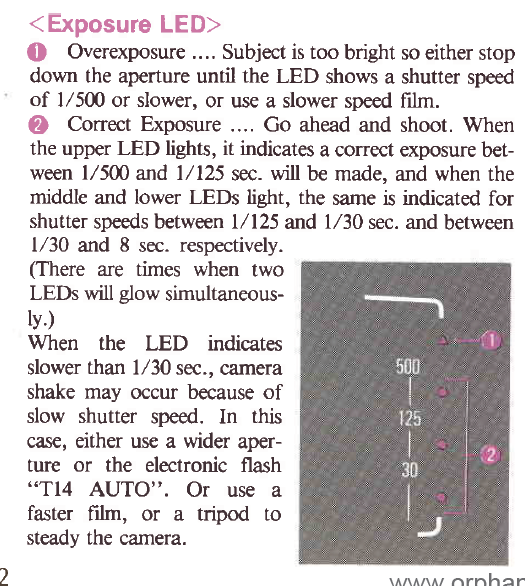

Если я выставлю на контаксе диафрагму скажем 4 и у него будет по экспозамеру показывать больше чем 1/500 ( ситуация 1 в руководстве)
как себя поведет камера при попытке снять? не даст или снимет на 1/500?
в руководстве про это не сказано. типа подожмите диафрагму.
а я не хочу поджимать, хочу F4 ))

проверил, снимать дает. надеюсь что отрабатывает 1/500ю

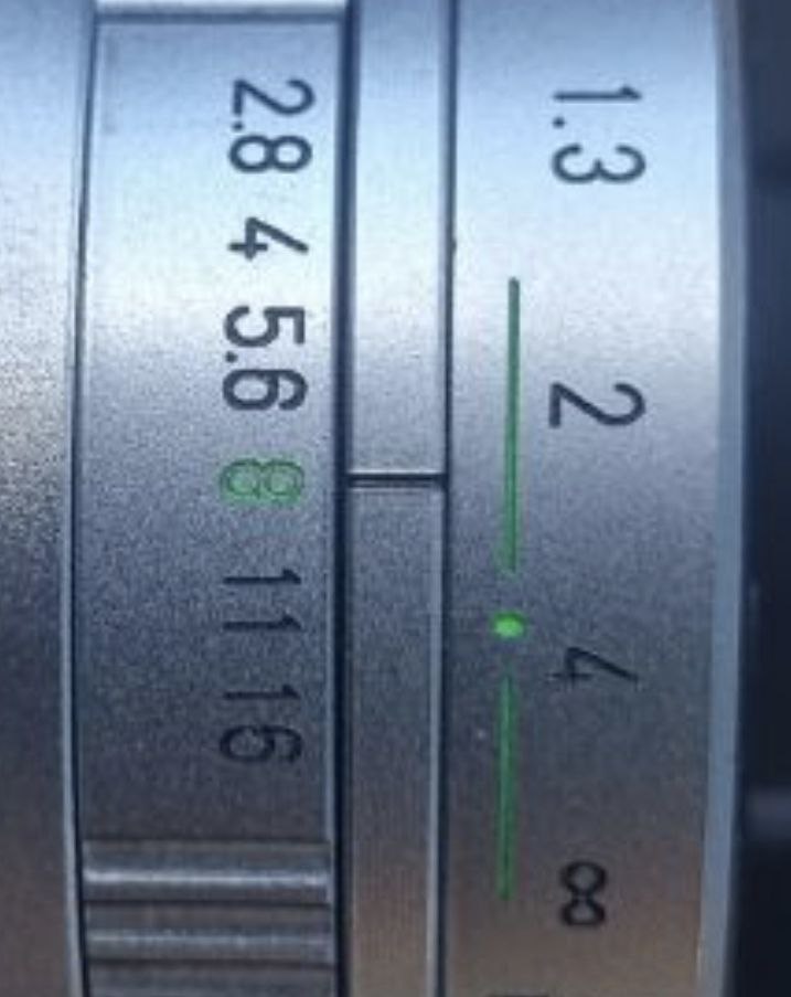

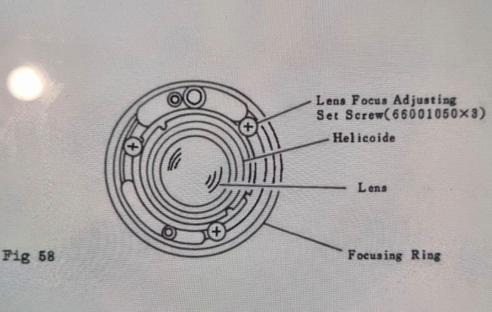

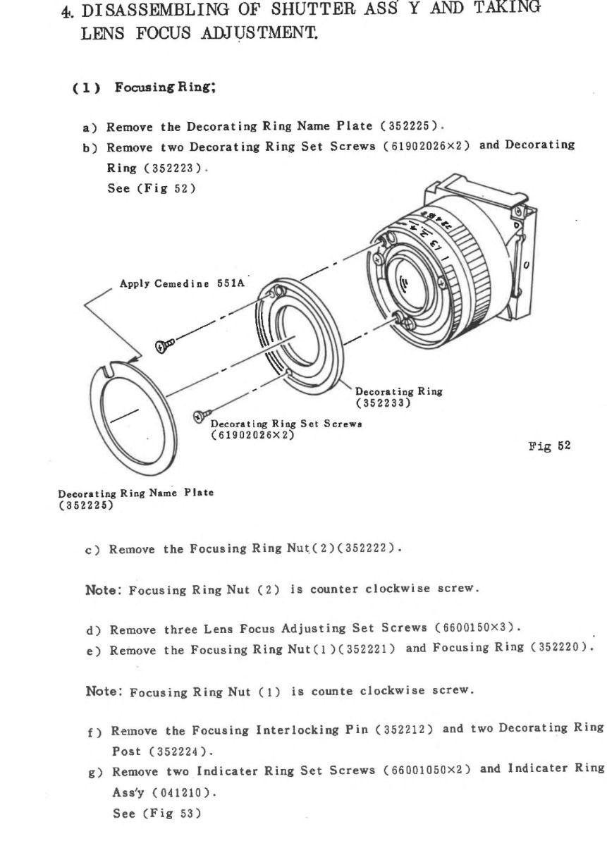

Всем привет. Хотел спросить, совета как можно отрегулировать дальномер contax t
Проверял с рулеткой на расстоянии 2м у фотика ошибка, улетает дальше, риска между 2 и 4 метра
В сервис мануале про дальномер не нашёл. Про объектив есть. Может его нужно под дальномер настраивать, хз
Сомневаюсь

дальномер не сводится на объектах в бесконечности когда его выкручиваю на бесконечность.
немного не хватает.
можно зная эту особенность и когда сводишь пятна в дальномере при съемке немного заводить дальше в нужную сторону, пока не появится первое расхождение пятен.
так что можно попробовать поснимать.
отснять пленку по любому нужно до ремонта. вдруг более серьезные косяки.
у меня уже не раз было что все тесты с пленкой без проявки идеально а после проявки 90 или 100% брака

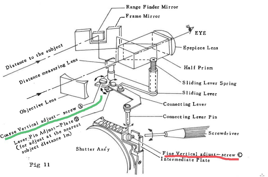

5386509066953685540.jpg [ 96.05 КБ | Просмотров: 5134 ]
в англоязычном сервис мануале https://archive.org/details/contax_T_se ... 1/mode/2up
отличается использование терминов "вертикальная" настройка и "горизонтальная" настройка с российским.
В советских книгах вертикальная настройка это когда ты двигаешь пятно дальномера по вертикали и сводишь его с основным изображением.
а в мануале к контаксу вертикальная настройка подразумевает поворот зеркала вокруг вертикальной оси. и этот поворот вызывает горизонтальное движение пятна.
т.е. чтобы по расстоянию выставить дальномер у контакса, нужно крутить то что называется vertical adjustment screw

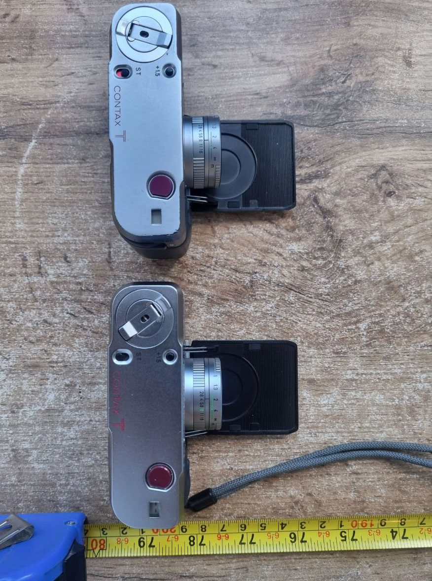

Я заново протестировал дальномер
методика: снял крышку, чтобы было видно фильм канал, поставил камеру на расстоянии 1 метр до плоскости пленки.
Есть небольшой перелет. если при наведении чуть перекручивать, может будет всё норм.
при текущем состоянии имеет смысл отснять пленку и посмотреть что получится.
сам процесс исследования был интересным)
для настройки по расстоянию (рус- горизонтально, japan - vertical), есть аж два винта. один может быть доступен уже при снятии крышки. но это неточно.
он называется винт грубой настройки. а ещё есть винт тонкой настройки
для доступа ко второму нужно снимать печатную плату.

Тут надо определиться что Вы хотите в результате.
Если настройка по дальномеру соответствуюет фокусу в фокальной плоскости(плоскости пленки), но не совпадает по шкале, то можно спокойно пользоваться камерой.
Ежели Вы перфекционист и хотите идеальной настройки, то в первую очередь надо юстировать объектив с камерой, как шкальник. Что для этого нужно зависит от конструкции камеры. Это может быть подбор юстировочных колец, иное перемещение блока линз или перестановка кольца фокусировки. В любом случае добиваемся резкого изображения в фокальной плоскости. При этом пользуемся матовым стеклом установленном в кадровом окне, фокусируясь по мишени. В результате юстировки получаем резкое изображение мишени при установке расстояния по шкале.
После первой юстировки можно приступить к юстировке дальномера, установив объектив по шкале на расстояние равное измеренному до мишени и сводя дальномер регулировочными винтами.
Обычно можно обойтись без тестирования с пленкой, тем более с вашей камерой.
