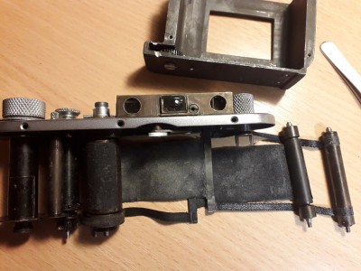

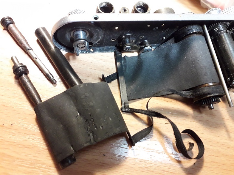

Проверка отработки выдержки 1/500с камеры "Зоркий" после замены штор на кинескопе с ЭЛТ - отлично! https://vk.com/im?sel=289855910&z=video ... 468dd74eb8
1/1000 сек будет давать в кадровом окне ширину наклонной линии примерно 1,5мм. Края линии должны быть чёткими и резкими, сама линия должна быть абсолютно прямая без загибов - это залог равномерности экспозиции по ширине кадрового окна.
зоркий.jpg [ 261.53 КБ | Просмотров: 11067 ]
больной.jpg [ 189.12 КБ | Просмотров: 11067 ]
